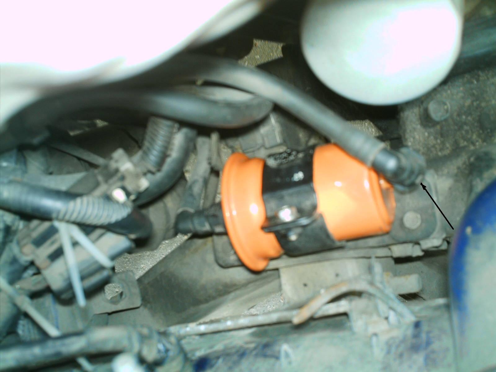

купил сегодня фильтр и решил поменять. все побрызгал и надавил рученками..но вот когда стал снимать услышал треск и понял что сломались все усики....сломалось получатся крепление которое на выход...вот теперь думаю как быть.....
Я ДУМАЛ СЛОМАТЬ КРЕПЛЕНИЕ И ПОСТАВИТЬ НА ХОМУТ...НО КАК ПОНЯЛ ШЛАНГ ТО ЭТОТ ПОЛНОСТЬЮ ПЛАСТМАССОВЫЙ В РЕЗИНКЕ СВЕРХУ....КАК БЫТЬ ЧТО ДЕЛАТЬ ЗАФИКСИРОВАЛ ПРИ ПОМОЩИ СКЕПОК ЧТОБ НЕ СДЕРНУЛО...проверил, завел погазавал не срывает бензин не течет....что делать...можно ли теперь как нить закрепить этот шланг....

Вчера первый раз менял топливный фильтр...мучался часа полтора....чем только не брызгал...не снимаются гады и всё...хоть плачь. Так и оставил. Не могу понять есть ли у меня эти самые пресловутые усики...защёлки ходят по патрубкам фильтра нормально (когда прижимаю саму защёлку в сторону фильтра) а вот какие ещё усики нажимать в душе не знаю (руками там нажимать точно нечего) усики если они и есть то расположены заподлицо защёлки и нажать руками их нереально. Побоявшись сломать оставил всё как есть!!!!
Помогите люди добрые, если можно с фото (для меня тупого) что и как куда нажимать и двигать!!!!

Тут главное техника съема , простое дергание не поможет , я (очень давно) тоже пытался и усики нажимал и дергал , пшик. А технология здесь (в этой ветке ) .
Повторю: побрызгал ВД, подождал чуток, берешься за защелки надавливаешь усики(да они почти заподлицо) продавливаешь в сторону патрубка фильтра(от себя) и резко дергаешь . Может с первого раза и не получиться , (приводишь свою нервную систему в порядок biggrin.gif ) и повторяешь прием . Когда я снял я долго удивлялся , как все просто . Отмечу , что ус один обломан и это не стало препядствием.
И еще, что бы было удобно, я снял АКБ и железную площадку. Делов на три минуты , за то руки не обшкрябаны.

Столкнулся с проблемой замены фильтра ещё на прошлом ТО. Но как не мучился тогда так и не поменял.
В эти выходные промывал форсунки (со съёмом) и проблема замены фильтра стала ещё более актуальнее.
И какое же было моё удивление, что ничего премудрого в съёме этих разъёмов нет.
Хочу сказать заранее, что в сообщении #43 стрелка на изображении указана не верно.
Все операции делаются практически без применения рывков и серьёзных усилий.
Технология такая:
1 - снимаем давление в топливной магистрали
2 - снимаем аккумулятор и площадку под ним, прикрученную 3-ми болтами
3 - большим и указательным пальцами берёмся за разъём (ребристые площадки) - указаны в прикреплённом изображении красными стрелками
4 - продавливаем разъём на штуцере в сторону фильтра до упора
5 - при продавливании вы почувствуете что эти ребристые площадки тоже двигаются (необходимо пальцами зафиксировать их в крайнем положении)
6 - аккуратно снять разъём со штуцера
