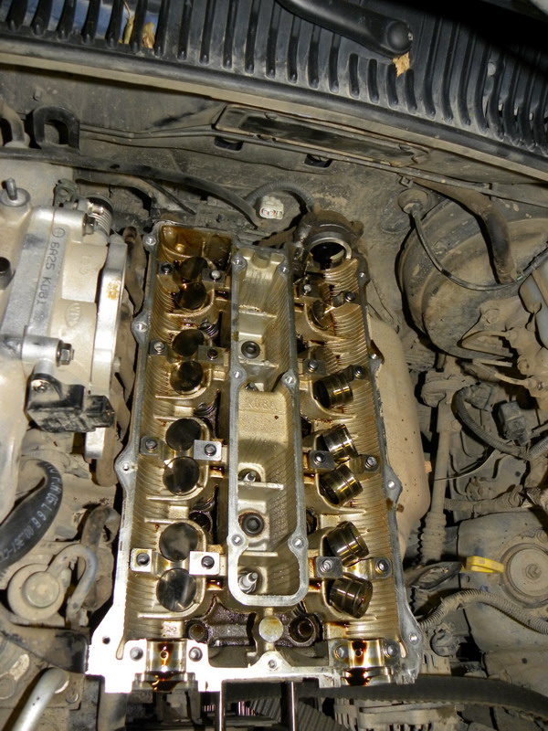

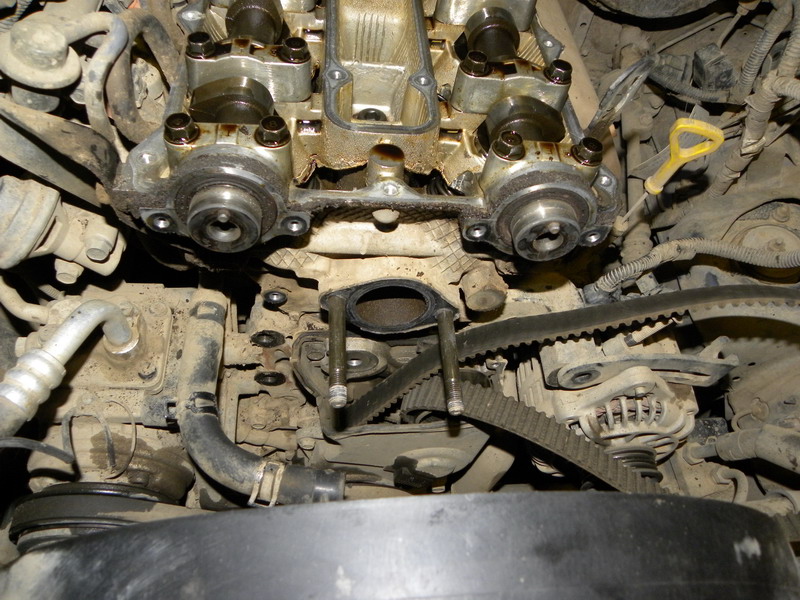

post Aug 9 2010, 05:11 PM
Сообщение #118
В общем, поменял я гидрокомпенсаторы. За пару дней ... точнее, за одну ночь. На даче, под тентом.
Оказалось, что мертвые аж пять штук. Все - на выпускных клапанах.
Два на первом цилиндре, два - на втором и один - на третьем.
До кучи, заменил еще два подозрительных.
Удалось обойтись "малой кровью" - без полного снятия ремня ГРМ.
Только снял натяжной роик и стащил ремень с шестерен распредвалов.
А вот и мертвые гидрики (вынутые которые. Пальцами очень легко проминались.)
В связи со всем этим безобразием - одно интересное наблюдение:
- Сам по себе гидрокомпенсатор - глухая система, имеющая только ОДНО отверстие для нагнетания внутрь масла. Излишек масла в процессе работы выдавливается обратно через это же отверстие, размер которого около миллиметра. Объем выдавливаемого масла - ничтожен.... всего капля.
Поэтому все рассказы о том, как уходил стук гидриков после заливания присадок в масло, считаю или простым совпадением или самовнушением.
А все эти присадки типа "стоп-шум" и т.д. - простой развод на деньги.
Если гидрокомпенсатор УЖЕ СТУЧИТ, то поможет только замена. Или же полная прокачка со вскрытием ГБЦ и снятием с машины.
Перед установкой новых гидриков я в них накачал масло при помощи обычного одноразового шприца с иглой rulez.gif
Процедура проста - берется гидрик. Кладется на бок, чтобы дырка смотрела строго в потолок. И шприцом нагнетается масло внутрь... пока не перестанут выходить пузырьки воздуха. И быстро ставим гидрик на место.
Попутно обновил масло и во всех оставшихся, еще живых, гидрокомпенсаторах. Какое же дерьмо из них выходило ef.gif
После первой заводки стук продолжался минуты три-четыре. Потом все стихло.... и наступило блаженство rolleyes.gif тишина.
Теперь только после заводки первые секунд 15-30 слышен стук одного. Потом все стихает.

post Aug 9 2010, 08:05 PM
Сообщение #120
Небольшое уточнение.
"Излишек масла" продавливается через зазор в плунжерной паре гидрика или неплотность шарикового клапана. Состоянием этих мест и определяется "убитость" гидриков.
Это была бесполезная процедура. Шприцем заправить гидрик невозможно (внутреннюю полость высокого давления). Таким образом можно только наполнить его (полость низкого давления).
