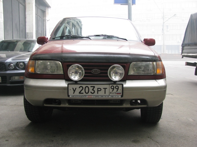

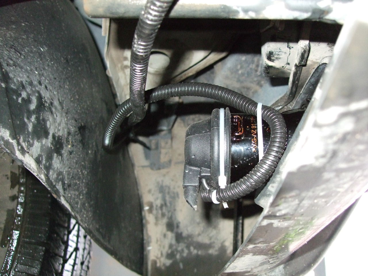

Очень не советую я эту модель от хеллы.... имею горький опыт использования sad.gif
После первой же осени/весны уходят на помойку... Набираются они воды и под действием темпиратуры разрушается тонюсенькое зеркальное напыление внутри фары и они сильно теряют свою световую силу sad.gif Долго ломал голову откуда там берется вода, ведь герметичность стыков и резинового уплотнителя сомнений не вызывает... А вот резиновый "писюлек" на задней резинке как раз и есть тот "черный ход". Фара поидее должна врезаться в бампер. А при такой же установке, как на фото (я их размещал аналогично) она снизу ничем не защищена от луж... Так что по моему мнению либо этот "писюлек" нужно загерметезировать... либо закрывать чем то фару снизу... А после двух угробленных комплектов чет экспереметров уже не хочется. Вобщем присмотрел другую модель smile.gif

Evol
post Jun 18 2010, 11:29 AM
Сообщение #122
Сообщений: 3,308
Регистрация: 3-July 09
Пользователь №: 6,427
Уточни какие именно модули!
Мои уже всю зиму промотались, в снегу ни раз побывали. Ну и по лужам езжу не медленно!
Единственное что произошло, так это треснуло стекло левой противотуманки.
Взади Колпак на противотуманки сделал из крышки герметика

Цитата(Mugatu @ Jun 18 2010, 01:38 PM) *
Зы: А зачем вообще - сделали сзади такой писюн (грустный, на пол-шестого)? Нафига он??
Чтобы вода, конденсат уходил

Добрый день!
На днях купил себе хеллу комет 500 круглую!
Вкомплекте идет лапы кусок провода реле и клеммы.
Подключение без проблем!
Врезался в плюс на фаре его креле на контакт замыкателя другой контакт на массу .
Фары повесил на бампер плюс с них на реле а с реле через преохранитель к акб
А минус на массу !

вот как-то так!
Реле ужилось вмемте совсеми в коробочке со штатными
вот так

Цитата(Mugatu @ Jun 18 2010, 02:13 PM) *
Вечером попробую - отрежу "дондышко" от пластиковой бутылки; сверху вырежу - для проводов - попробую закрыть заднюю часть фонариков. Должно получиться.
ну это отверстие для испарения конденсата, поэтому "писюн" не стоит герметиком мазать. ток не понятно, "писюн" на 6 часов, как в него вода с песком попадают? мне тож такие( микро DE) вчера подогнали, попробую их завтра поставить. вот вопрос к тебе- как "писюн" укрывал и что из этого получилось? может какую площадочку к фонарику снизу приделать, что бы вода и пр. не летели в "писюн"?
