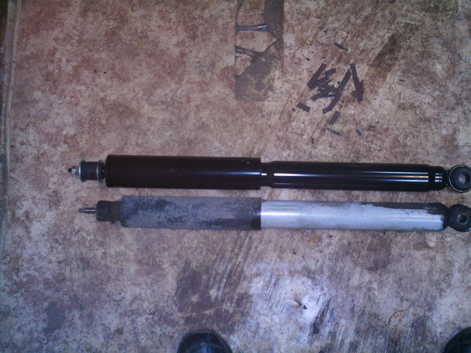

Действительно - почему? Вот я и поставил на зад Premium (Tokico3373) , пружины не менял (260мм) плюс резиновая от Нексии проставка . Амортизатор для TLC-70 , диаметр патрона 45мм , такой же как у Плазы , пыльник железный -крепкий , диаметр 54 мм. Размеры : сжатый- 355 , разжатый - 585 мм . ( от середины уха до плоскости крепления (шайба ,резинка)
Потекшая Плаза при снятии меня удивила , поскольку это газо-маслянная , шток вышел вверх , на сжатие было достаточное сопротивление , такое же когда ее устанавливал .Шток под напором газа выталкивается вверх. Если она потекла , то манжета уже не могла держать масло , но тогда газ почему не ушел ?
Прикрепленное изображение Ухо широкое 28 мм , можно отболгарить по фаске , в резинки подходят втулки (18,5мм) от жигулей 8-9ки.
