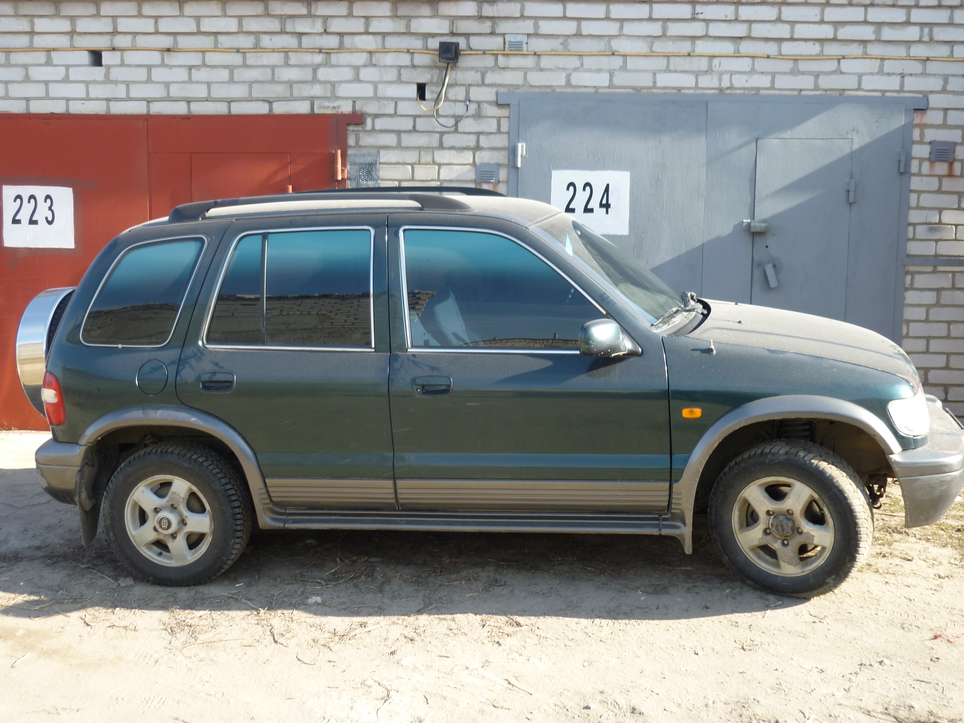

Ну вот и я после долгих чтений и раздумий лифтанулся моно сказать даже благополучно)
Перед - проставки 30мм(нержавеющая сталь)+Kayaba(Excel-G 341394-5)+усиленный Lesjofors(4044202)
Зад - пружины от opel omega karavan (усиленные)(K+F 774336) + аморты TLC80 (Kayaba Excel-G 345010)
Замеры:
До перед 76см, зад 77см.
После перед 83см, зад 87см
Резина 205 75 r15
p/S Задние пружины перебор по жосткости,обычные каравановские были бы в пору) ну лан

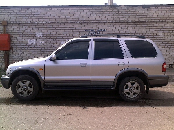

Всем привет. Я тоже теперь лифтанутый.
Перед Плаза от Соболя , пружины 3110, проставка металлическая 3 см (по чертежам с форума). Зад - Пружины ШевиНива, обрезаны в родной размер 275 мм, в чашках из трубы (чертежи с форума), амо-Волга 3110 Плаза Арктик, плюс удлиннители на шток 3 см (чертеж с форума). До лифтовки , на старых дисках и 205-й резине - расстояние до арок 74.5 см, после лифтовки и установки новой 215-й резины - 86 см по кругу. Резина Кумхо КL78 215/75/15/ диски Ligue 233 6.5x15 вылет 20.
По ощущениям езды - передок идеален, задок немного жидковат, возможно пружины чуть потолще подобрать надо.
Это до лифтовки на родных дисках :
Цитата(Sergeigrad @ Aug 18 2010, 02:27 PM) *
Всем привет. Я тоже тепрь лифтанутый. Перед Плаза от Соболя , пружины 3110, проставка металлическая 3 см (по чертежам с форума). Зад - Пружины ШевиНива, обрезаны в родной размер 275 мм, в чашках из трубы (чертежи с форума), амо-Волга 3110 Плаза Арктик, плюс удлиннители на шток 3 см (чертеж с форума). До лифтовки расстояние до арок 74.5 см, после 86 см по кругу. Резина Кумхо КL78 215/75/15/ диски Ligue 233 6.5x15.
Это до лифтовки на новых дисках:
Это после лифтовки на новых дисках:
B020.gif Зачот,Серега! ladosi.gif Тока тапки не жмут,однако?Маловаты! biggrin.gif
На 235 бабла нет, а 215 очень даже ничего, и смотрятся нормально, да и по бензусу экономней. Хотя я на газу летаю.
Да в перспективе еще 1-1.5см подниму , за счет подушек под кузовом.
