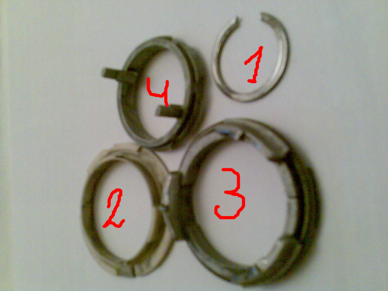

Цитата(samoxa7 @ Nov 19 2009, 03:52 PM) *
Nipparts/Jakoparts J2820302 ШРУС 10 19.11.09 1шт. 2 443,44р
Вот такая цена в Екзисте висит.Это наружный ШРУС и вал.
ммм... немного не про то.. я вот про эти детали
Американец 2000 г.в,
KNDJA7232Y5649833
На рязанке
post Nov 19 2009, 05:30 PM
Сообщение #22
так это к шрусу отношения не имеет, это унутренности автоматических муфт.
посмотри тут
пасиб =)
Просто на первой странице упоминалась данная фото =) вот и решил тут спросить. А на ту темку не обратил внимание дабы написано, что про усиленные, а у меня обычные стоят.
