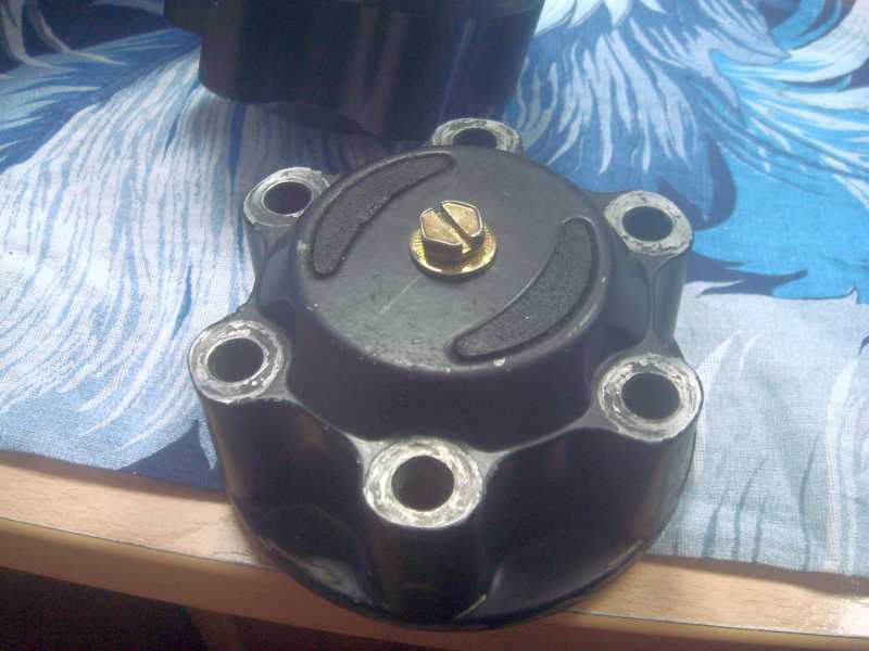

читал,что можно нарезать резбу с торца муфты ваукумной,только наметить в нужном месте, вкручиваешь болт, а как только надо зафиксировать хаб,то выходишь,ключом крутишь и вот тебе неотключаемый полный привод
вот-вот-вот.. тока есть нюансы пришедшие с опятом эксплуатации)) а вапще это не та тема))

Цитата(korol @ Aug 15 2010, 03:34 PM) *
тема не та,но так всеже секретом опыта поделишься?
где-то я это всо писал с фотками.. Щас фоток нет. Смысл ты вывел правельный - с торца сверлим отверстие и нарезаем резьбу. Для надежности можно подвтулить (стенка муфты не так уж толста). Ну и на "тарелку" которая толкается болтом нужно приклеить пластинку железа, или целиком заменить её на железную ибо со временем пластмасса протираеццо.
У меня эта система работает три года - проблем нет - всегда уверен что передок в работе.
Нашел фотку
Нашел фотку
значит сверлишь посередине, а болт на сколько и какой длины???
болт лучше с мелкой резьбой. У меня стоит 6-ка. Без ПП - 6 мм, с ПП - 12 мм.
