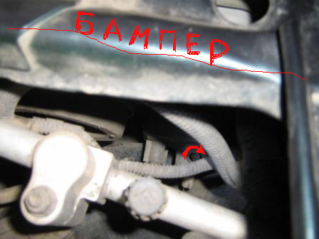

Цитата(Алексан @ Jul 6 2010, 12:54 PM) *
Я думаю, что так, но как Вы просунете отвертку в боковую? Там места нет совсем...
НЕ НАДО В БОКОВУЮ!Только сверху!
И к чему приведет ее вращение?
Вверх-вниз?
По часовой вниз или вверх (правая фара)?
Покажите(если есть фото) как отсоединить штекер корректора(как выглядит)

Вращение белой оси преобразуется в поступательное движение металлического штока со сферическим наконечником. Вращение по часовой стрелке (по ходу движения) выдвигает шток, который поднимает ось отражателя фары.
Кабель снимается назад после отжатия фиксатора на соединителе.
Надеюсь, теперь понятно ?
Несовсем...мне надо световой пучок "приподнять"(если перед стеной стоишь-солнечный зайчик вверх smile.gif ), значит мне надо вращать по часовой? какая разница по ходу движения стоишь или нет, часовая всегда в одну сторону...Кабели все снимать(я не знаю который из них гидрокорректор, а фотки уже удалил) и отсюда- вращать на включенной фаре или нет?

1. корректор не "гидро", а электро с обратной связью
2. разъем на корректоре один, он меньше чем на лампе фары
3. по часовой от бампера - луч опускается, по часовой по ходу - луч поднимается
4. вращать на включенной фаре, а иначе как контролировать ?
Как то, с какой стороны подойти к резьбе изменит сторону вращения? По часовой всегда будет закручиваться, а протв откручиваться -окуда не посмотри.
Вот фара, луч которой мне надо приподнять, вращать по стрелке?

Цитата(Алексан @ Aug 20 2010, 07:58 PM) *
Какая разница куда часы крутятся, ночером зажги фару и крути куда хочешь--все увидишь сам. По поводу вращения---все колеса едут вперед, почему левые крут. против час., а правые по часовой? Подумай еще раз!

Цитата(Художник @ Aug 20 2010, 09:56 PM) *
ef.gif ef.gif Это как??? biggrin.gif И правда, что-то намудрил!!! biggrin.gif
Тут все правильно--от бамп. это выворач., по ходу т.е. от руля -это заворачиваешь.
Не обижайтесь, но это ерунда. Вчитайтесь в то, что написали, потом вкрутите саморез в доску и вращайте его по часовой-он всегда будет вкручиваться с какой бы стороны Вы к нему не подошли, но не в этом суть smile.gif , а суть в том что мне надо "приподнять" луч фару я сфотал предполагаемую сторону вращения обозначил-правильно или нет или надо методом тыка убедиться?
По поводу колес-не путайте мягкое с теплым, надо смотреть с одной стороны по оси(Вы же снизу отвертку в фару не вставите кстати в этом случае объяснение было бы логичным)

Цитата(contra @ Aug 20 2010, 05:28 PM) *
Это просто виртуальное прелставление в мозгу оси вращения . А ты глянь сквозь доску, или если саморез длинный и насквозь вышел, покрутите за острие что бы он до конца "завернулся" ????
Дак а я о чем!?
По рисунку (по делу biggrin.gif ) камменты будут?
