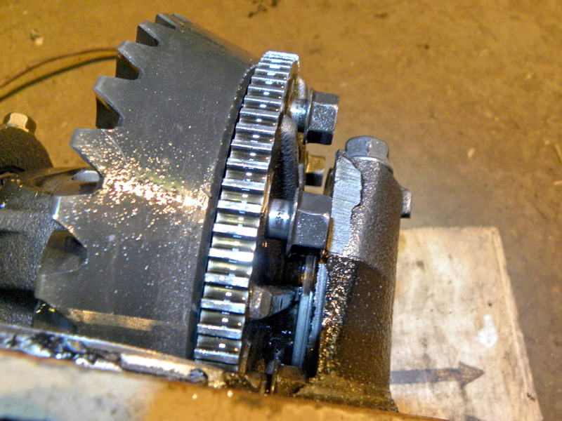

Но то, что я увидел, когда вынул редуктор... ef.gif .. к этому я не был готов ... sensored.gif sensored.gif sensored.gif
ВСЕ 10 БОЛТОВ, КРЕПЯЩИХ БОЛЬШУЮ ШЕСТЕРНЮ ГП К КОРПУСУ РЕДУКТОРА, БЫЛИ ОТВИНЧЕНЫ !!!!!
Соответственно, резьба на болтах частично убита:
Пришлось весь редуктор несколько раз промывать бензином, проливая все подшипники и отскребая наслоения масла со стружкой..
Как ни парадоксально, после промывки редуктор принял вполне жизнеспособный вид...
Правда, думаю, теперь его реальный "пробег" не 72 тыс. км, а 172 тыс.км. rvu-i-mech.gif rvu-i-mech.gif
Надо готовиться к замене всей начинки редуктора..... rvu-i-mech.gif rvu-i-mech.gif rvu-i-mech.gif
И ведь, ничем не проявлял своей разболтанности wink.gif ни гула, ни стука, ни подклиниваний.....

З.Ы. болты головками профрезеровали в стойке полуосевого подшипника канавку глубиной миллиметра 3 - 4. отсюда и вся стружка.
Хорор конечно... но...
Мысль такова. Зубья на шестернях конические, то есть на нагрузке шестерня прижималась всей плостотью несмотря на люфт. Так что пара скорее всего жива, а стружка - действительно от болтов и корпуса.
Не спеши хоронить - покатайся, если гула нет - то все ок )
Вот, вот, тоже самое хотел сказать, не успел... Высветленных мест-то на зубьях нет и срезов тоже не видно

Шестерни на вид живые. Если только слой цементации не протерло. Это же всего несколько микрон.
А вот сателлиты - как после пескоструйки. dumai.gif Но тоже люфты на глаз - в пределах нормы. И подшипники пока не люфтят.
тьфу-тьфу-тьфу.

Panzer38, пятно контакта в зацеплении главной пары надо было прокатать раз разбирал редуктор и при необходимости отрегулировать.
