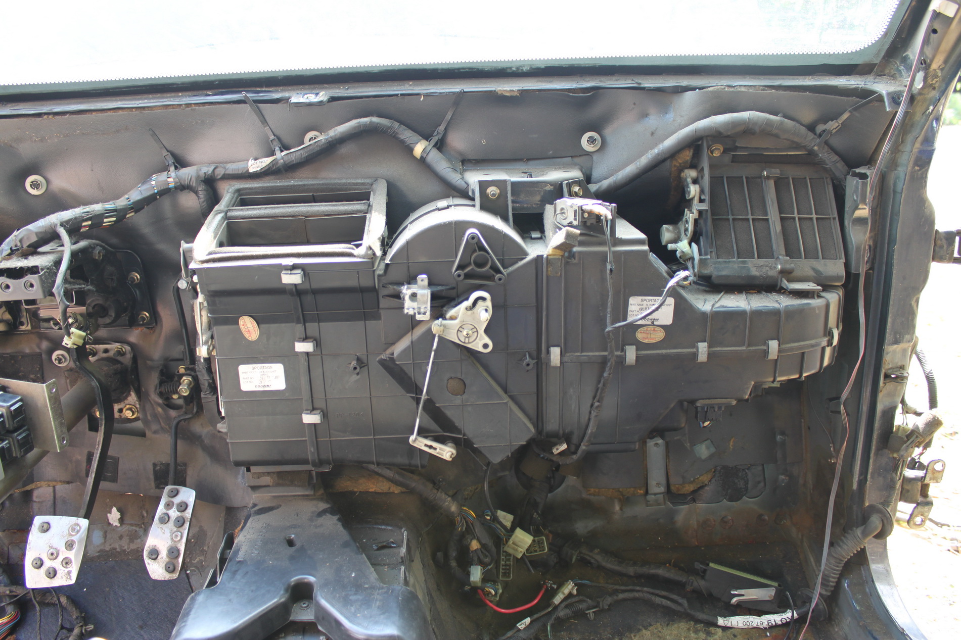

а я свой спортик когда разбирал там есть воздуховоды у меня кореец 1993 г.в но я заметил такую херню по поводу их работы зимой очень мало из них дует теплого воздуха ! оказалось что корпус воздуховода нижнего чуть вылетел из оснавания печки но при дальнейшем разборе увидел саморез крепления воздуховода получаеться нужно как то приподнять или обклеивать корпус печки с наружи дабы воздух не подсасывало!

А где они проходят эти воздуховоды к задним? мона фото, хоть глянуть h975g.GIF

фоток к сожалению нет но постараюсь обьяснить:если смотреть на нижнюю панель "мешалки" то она проходит по боковой арке кузова в сторону переднего правого крепления пер сиденя . опускаеться вниз и под сиденье а там выхходит из под коврового покрытия .дуя на ноги задних пасажиров! фотки сделаю буду собирать постараюсь скинуть!

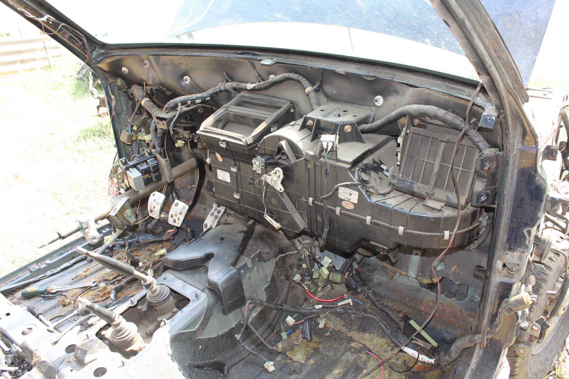

вот они воздуховодыПрикрепленное изображениевнизу раздвоеные остатки снял
