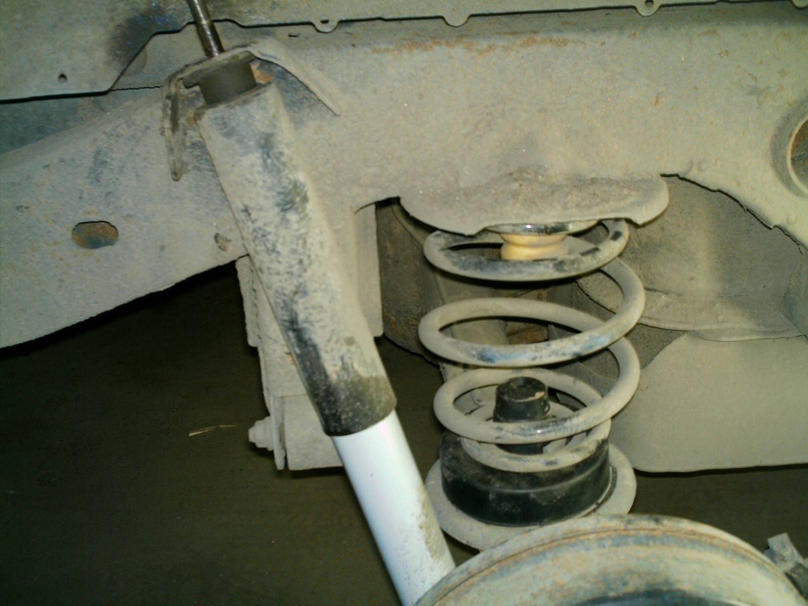

В продолжение эпопеи лифтовки задней подвести спортажа... навеяно опять же Олегом(Pgrin), что товарищу поставили пружины от peugeot 307SW/
Начал их искать бу, думал взять гривень по 150-200 но так как на разборках их было мало, а где были - их предлагали по 240 грн минимум было принято решение купить новые. После поисков новых усиленных под SW (ориентировался на kilen 61014), их не нашел, но предложили взамен другие, не родные, с какойто другой машины и типа на 2см выше и всего за 750 пару, когда все предлагали по 600-650 штуку решил брать.
Итого пружины K+F 950678
Размер - 36 см в свободном состоянии
Собственно почему - желание увеличить артикуляцию моста, и немного добавить лифта (высота от земли до арки в верхней точке 85П/88Л
Изображение Изображение
В Энглере докупил пару отбойников и нижние резинки под пружину, тк у меня стояли снизу проставки от ланоса: низ 5см/верх 3см + усиленная пружина от гранда, но с прогрессивной толщиной прутка ( в итоге поросячие хвостики все время уже лежали на проставка и работали только 3 жестких витка.
Померял длину аморта в полностью вытянутом состоянии = 55 см
При этом расстояние между рамой и мостом под пружин составляет 28 см

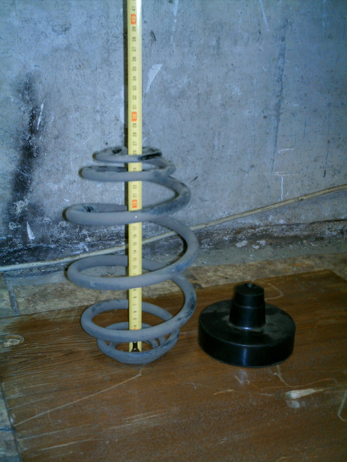

распустил снизу аморт и вынул пружину, вот они в сравнении:
А это длинна той что стояла = 24,5 см:
Итого длина от рамы до моста с новой чуть упершейся пружиной составила 37 см:
А ориентировочное расстояние от уха аморта до его крепления порядка 10 см:
После чего решил померять расстояние полностью сжатой пружины под нагрузкой кузова, когда вся опора на это колесо, в итоге вышло порядка 21 см:
Правда пришлось помучатся, чтоб выбрать правильное положение хвостов пружины на чашках, пока пружина не встала ка мне хотелось бы...
После чего решил промерять высоту до арки - итого 92 см, что на 4 см больше чем было ранее:
Также померял длинну аморта в рабочей точке, которая составила 51,5см, что меня сильно насторожило - теперь наоборот раньше будет происходить вывешивание моста:
После чего перешол к правой стороне... И пружина в самой нижней точке с полностью вытянутым амортом - теже 28 см:
А в сжатом состоянии пружины - гдето теже 21 см:
После сборки всего смотрю на длину аморта в рабочем положении - что составляет 49 см (вероятно машинка стояла кривовато в гарже- спиал на это):
В итоге замены пружин высота до верхней кромки крыла от асфальта составила 94П/94Л (но следует заметить, что у меня лифт кузова от рамы как раз 4 см)
В итоге теперь надо или менять аморты, или удлинять места крепления этих... Из личных выводов - теперь мост должен уходить вниз еще на 8 см - что улучшает артикуляцию моста, но только после удлинения амортов. Домой ехал слушая хлопки амортов когда вывешивалась та или инная сторона тк рабочих осталось 4 см.. На следующий день поехал с ОРМом на покатушку и под конец хлопанье наступало все реже - пружины выбирали свое рабочее состояние. Уже закуплены удлинители амо, что в итоге вышло - отпишусь позднее... В целом поведение задней подвески по жесткости мне нравится, а высота думаю, немного просядет и будет как раз в самый раз!
