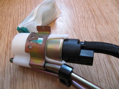

Цитата(Художник @ Sep 8 2010, 06:59 PM) *
Я поставил от ВАЗ 2110, единственное, что доработал - развернул на 180 градусов фиксатор.Работы на 15 минут!
А каким образом?
post Sep 9 2010, 08:29 PM
Сообщение #242
Цитата(Yura @ Sep 9 2010, 06:43 PM) *
А каким образом?
Фиксатор крепится к сеточке через фланец по средствам четырех пластмассовых расплавленных заклепок.
Аккуратно срезал (соскреб) облой на заклепках, при этом высоту и диаметр заклепок старался не уменьшать! Далее снял фиксатор вместе с фланцем, развернул на 180 градусов, снова одел на заклепки и паяльником расплавил заклепки! Все!!!
Yura
post Sep 9 2010, 09:36 PM
Сообщение #243
Сообщений: 1,254
Регистрация: 30-November 08
Из: г. Пенза
Пользователь №: 5,774
место дислокации: г. Пенза
Спасибо, понял.
post Sep 9 2010, 10:28 PM
Сообщение #244
Цитата(Yura @ Sep 9 2010, 09:36 PM) *
Спасибо, понял.
Не за что! biggrin.gif Самое главное цена вопроса 40 рублей и 15 минут работы! biggrin.gif

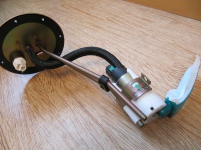

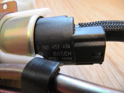

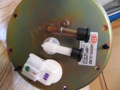

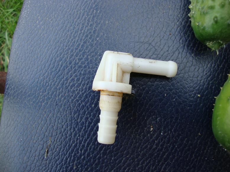

Цитата(vl@d @ Dec 30 2008, 06:51 AM) *
номер самого элемента по бошу 0580454001 , подходит ко всем спортажам B020.gif
Наверняка будет полезно киаводам:
Мой Sportage 2003, 128 DOHC, Grand, Калининградский
У меня случилась течь топлива под давлением из пластмассового соска на фланце бензонасоса (возможная причина - топливный резиновый шланг на нем слегка коротковат и тянет нежный пластиковый сосок на фланце в сторону и рано или поздно ломает). Неисправность видимо стандартная на разборке в Evroavto было 6 насосов но без фланцев. Якобы американский поксипол, холодная сварка (для бензиновой среды помогает на месяц). В старые времена помню были гранулы полипропирена для клея сваркой обычным паяльником.
Купил новый насос (в сборе) в Existe ждать неделю, 7500 руб, без электро проводов с разъемами (поставил от старого насоса) и без датчика топлива (от старого поставил), датчик топлива отдельно - около 1200 руб.
А вот сами электромоторы вещь распространненная (на авторынке Маршал (С-петербург) - около 1200 руб.
Говорят на Маршеле можно было и топливный насос в сборе заказать через Финляндию - 5500 руб и неделя получилось бы.
Бак снимать придется по любому (самое сложное - отвернуть ржавые винты фланца 4х10 (более 4х12 не подходят - не лезут по длине или ставить через несколько шайб)
Кстати, раз снял бак, то покрасил его и защиту под ним черной краской спецназ 3 в 1 (преобразователь ржавчины, антикор, краска по ржавчине - 300 руб/л) и посмотрите заодно топливо проводы на раме я из уже менял. Покупать родные нет смысла - каждый 1200 руб (4 шт с тормозным в одной косе) на авторынке Казакова (С-петербург) трубки топлива и тормозные 120 руб/м - из там же обжимают.
post Sep 15 2010, 02:11 PM
Сообщение #250
[quote name='trive' date='Sep 15 2010, 12:19 PM' post='129589']
Взамен треснувших пластиковых и проржавевших металлических штуцеров-трубок ввариваются металлические ( нержавеющие или стальные ). smile.gif
Зря отдал бизнесменам 8700 руб. Мне обошлась операция по вживлению нового уголка в 300 рублей токарю. Все работы выполнил сам. Выбиваете старый уголокПрикрепленное изображение, вытачиваете по его образцу новый и прессуете его назад. Все.

Цитата(kross @ Sep 15 2010, 10:35 PM) *
Какой плюс берете на диаметр штуцера для запрессовки ???
+ 0,5. Там накатка. Наверное на фото плохо видно, т.к. сильно уменьшил. Резиновую прокладку оставил старую, была без повреждений и достаточно эластичная. Для личного успокоения намазал тонким слоем Казанского герметика (масло-,бензо-, температуростойкий). А вообще зависит от применяемого материала. В моем случае была латунь.
post Sep 16 2010, 08:22 AM
Сообщение #255
Слава, (ИМХО) на этом металлическом уголковом штуцере нарезать резьбу и закрепить гайкой с прокладками. И все! Навечно!!! dumai.gif
И второй вариант, не требующий станочного оборудования, выгнуть уголок из медной трубки Д = 8 мм
и впаять его в крышку латунью с бурой или медными припоями, используемыми при ремонте холодильников. B228.gif
Для этого всего то потребуется газовая горелка. А припой можно купить в любой фирме, ремонтирующей холодильное оборудование (не бытовое!)
Вариант с гайкой тоже рассматривался, но плох тем, что крышка в этом месте, как-бы правильно сказать, вогнута внутрь на 4-5 мм.
Прессовка проще. И тоже навечно. Прессовал молотком через подходящую оправку.
Второй вариант плох тем, что диаметр посадочного места примерно 12 мм. 4-ре оставшихся мм нужно чем-то закрыть.
