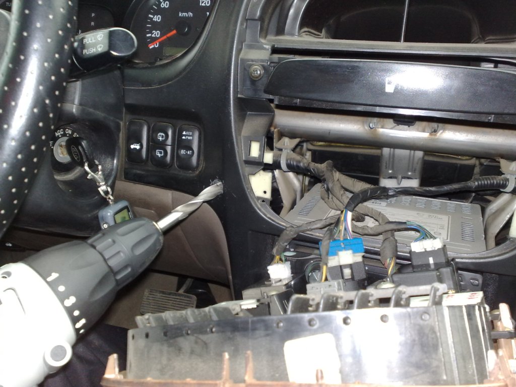

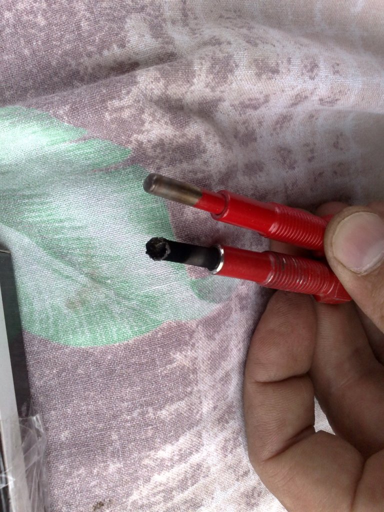

Пишу небольшой отчетик по установке кнопки отключения реле свечей накаливания.
То, что релюха начала компостировать мозги (или Мозги начали компостировать релюху) я понял еще в конце зимы, ну или в начале весны.
Вообщем, окончательно она меня вывела из себя когда я поменял свечи (ни одна не работала) месяц - полтора назад, и тут понимаю что опять25, свечи вышли из строя.
Недели 2-3 заводился без свечей, бедная машинка...
При +3 - +5 маслать нужно было примерно секунд 20-30
при +15 - около 10-15 сек.
при +20 и выше не более 3 сек.
Как и писал выше, релюха подает на свечи напряжение около 8 минут!!! blink.gif
причем должна их питать в полном разгаре только первые несколько секунд (продолжительность зависит от температуры воздуха), а уж потом переходить в режим постнакала, а она видать фигарила по полной.
смотрим на фото результат этих насилований над свечами моей релюхой (как Тузик грелку, правда?), кстати, зимой релюху поменял, внутри вся выгорела... а еще до этого менял предохранитель релюхи - тоже весь расплавился. Тогда я грешил на то что мне приходилоась по несколтьку раз прогревать свечи, чтоб завестись, потому что не все свечи были рабочие.
Далее на фото какую и куда кнопку я вывел.
Итак, сейчас я пользуюсь так:
кнопку включил - завелся - кнопку выключил. Пока сейчас жара - то в течении дня даже больше и не включаю.
Один минус - горит ЧЕК когда выключаю кнопку.
Ну вот вроде все...

Далее выкручиваю свечки, первая - на фото. Глаза у меня были примерно вот такие ef.gif У меня мысль - а вдруг когда я ее откручивал че-нить от нее отпало и осталось там в камере сгорания!!?? Решение одно - помаслать движок, чтоб если че есть все вылетело. Подумано - сделано!
Вторая и третья свеча визуально была целая.
А вот четвертая.... Ее я ваще не мог достать, она просто не доставалась, потомучто она была розочкой еще больше чем первая, которая на фото, короче доставал я ее уже плоскогубцами. Спросите почему не сфоткал - я думаю вы уже догадались почему мне было не до этого, ну ладно не надо спешить...
Вообщем тут же решение было принято уже не задумываясь, ведь если я уже плосками ее доставал - то тут еще больше шансов оставить там какие-нить части свечки.\
