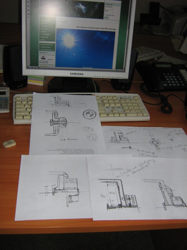

вот фото поршня который талкает шестерню, (качество не очень с телефона), в нем нарезана резьба по центру, рядом лежит ось с буртиком, резьба на нем с обоих сторон буртика(на фото от старой задумки), еще потребуется ручка (с резьбой по центру и с боковым отверстием с резьбой типа шплинта но болтиком) она с наружи, еще нужна шайба которую предложил alldn вместо фильтра который на вакуумах стоит,я еще поставил колечко резиновое между вакуумом и ручкой по наличию запчастей кажется все.
из вакуума все вынимаем, оставляем корпус, пружинку, и две шестерни, остальное в закрома. Крепим шайбу (alldn) к корпусу, но срезаем буртик который по центру и убираем резьбу, крепим длинными болтиками (на глаз) они нужны для того что бы поршень не крутился вместе с резьбой. В поршне соответственно под эти болтики делаем 2 сквозных отверстия(ходит туда-сюда как по рельсам). Сборка, болт с буртиком и резьбой(с 2х сторон) накручиваем на поршень и вставляем вовнутрь, с наружи одеваем резиновое колечко, следом я одел шайбу тоньше кольца по толщине, следом накручиваем ручку так чтобы резину чуть сплющило для гермитизации, и контрогаем с боку болтиком, дальше вставляем шестерню, пружинку вторую шестерню и все. во внутрь я залил масло в меру.

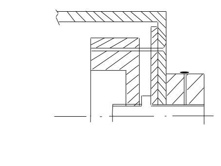

Взял на себя смелость заэскизировать узел, так как я понял по описанию процесса сборки (не нарисовал резиновый уплотнитель). Как получилось ? Правильно ? Прикрепленное изображение

В ручке нужно просверлить несквозное отверстие, вставить в него пружинку и шарик, а на поверхности хаба назенковать углублений по окружности. Получится трещетка, не будет откручиваться.
а уплотнитель это резинка как на пипетке, (бублик по диаметру с ось),и когда ты крутилку затягиваешь ее хорошо там прижимает, и вода и грязь в муфту не должна попасть.
Вот думаю еще шайбу предложанную alldn поставить на герметик.
У меня весь механизм затягивается и думаю что он не будет сам откручиваться, сейчас же гоняю и они не крутяться сами по себе.

Наверное я непонятно объяснил. Это доработка ручки и она никак не затрагивает остальную конструкцию и не влияет на попазание грязи и воды внутрь хаба.
Я думаю, что хуже не станет от добавления такой трещотки. А при условии, что токарь выточил все детали, просверлить отверстие в ручке труда не составит.

Трещетка - это хорошо. Внутри. Но не снаружи. Такие миниатюрные детальки нужно прятать от грязи, воды, льда. Если зимой в полости пружинки замёрзнет вода - провернуть ручку пальцами будет проблематично. Сейчас вместо трещётки работает резиновое колечко. Вот только долговечность под вопросом. Тяжёлые точёные стальные детали на тонком винтике (который с буртиком) будут набивать себе дорогу вниз, разбивая отверстия, через которые проходят. Нуно и ручку и нажимной поршень делать из пластика. ИМХО.
