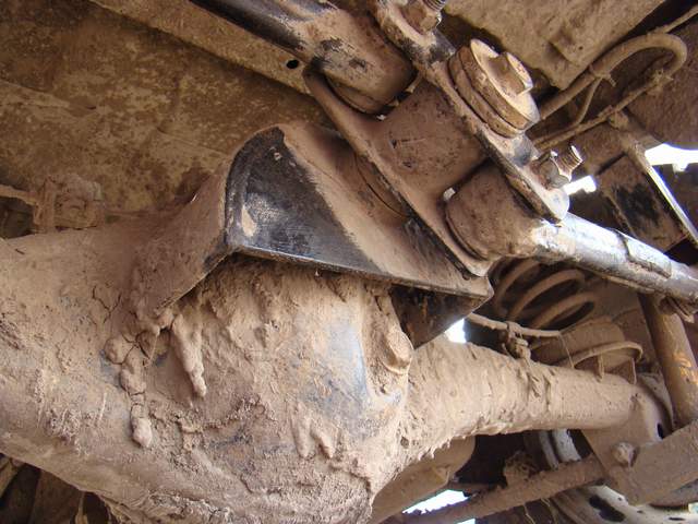

Спасибо,Александр!"Доброе слово,оно и зверю приятно".Могу сказать лишь субъективно (без цифр):стало лучше по всем типам покрытий и во всех режимах движения.Зад на "стиралке"и сейчас стремится уйти наружу,но этому виной рассогласованность пружин и амортов задней подвески,да и перед с задом тоже,похоже, "не сдружились".Спереди волговские "прогрессивы" красные нерезаные и "плаза"от "соболя",сзади наши"monroe adventure" и резаные пружины от ваз 2104.Зад получился "ватный",что-ли,и совсем не держит нагрузку,но вместе с тем жесткий.Поэтому сказать конкретнее,как изменилось поведение машины,смогу лишь когда сбалансирую подвеску,но эффект от УАТТА ЕСТЬ!!!Приятеля,владельца стоковой спортяжки,после тест-драйва из моей было не выгнать.
Я прошу прошения - на 9- ой фотографии тормозная трубка прям через правую пружину идёт. Это обман зрения или так нужно ?Прикрепленное изображение
Отвечу за Андрюху,думаю не обидется.Саш это обман зрения, приглядись получше трубка сгибается прямо перед проставкой,сам сперва подумал что уходит под пружину.
