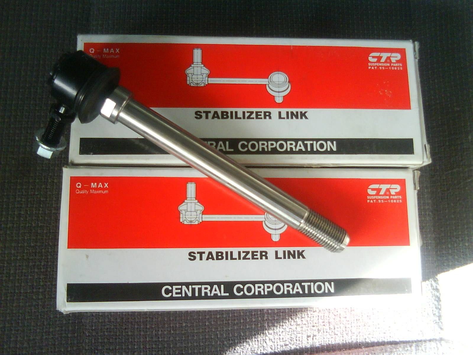

сегодня всётаки решил поинтересоваться шо эт у меня там стучит в передней подвеске слева h975g.GIF когда я это увидел то даже немного sensored.gif неужели не только на русских тазиках шаровые вырывает blink.gif хотя у меня есть подозрение шо они с завода и не менялись otstoy.gif а теперь вопрос. купил вот такие по 380руб за штуку. кто нить ставил такие и насколько долго они будут ходить?Прикрепленное изображениеПрикрепленное изображение и ещё. они идут с одной гайкой маленькой, вторую которая большая лучше новую купить или старая подёт?

Стойка стабилизатора - расходник.
Гайку можно старую - если только не придется резать.
При съеме старых осей могут возникнуть проблемы - частенько закисает в сайленте рычага.
CTR - хорошие недорогие запчасти.

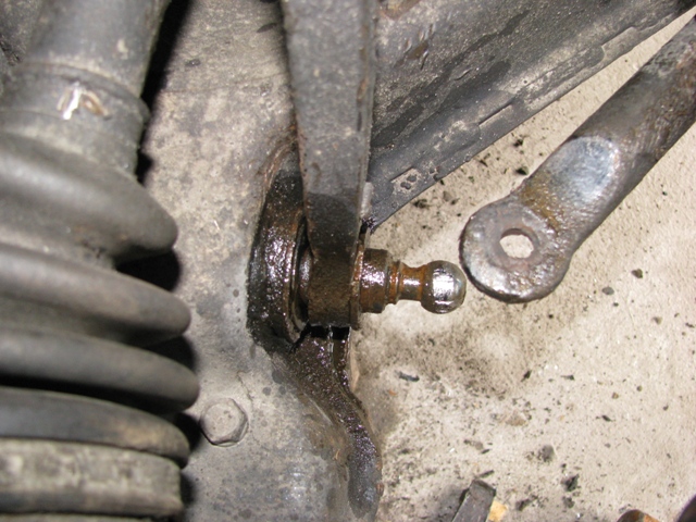

Вчера решил приподнять морду за счет проставок и входе проверить игольчатые и подвеску.
Игольчатые отдельная тема но так для обшего выложу фото.
Дальше при откручивании стабилизатора развалилась ШС.
Крепление к самому стабилизатору срезало.
Выбить болт тяги не удавалось ни как - на помощь пришол съёмник для подшипников двух лапый.
Выдавилась тяга без особых усилий предварительно пришлось раскрутить лапы стойки так как тага прикипела к внутренней.----ВСЕМ рекомендую такой съёмник.
Выдавилась вместе с саленблоками.
Теперь буду менять все салентблоки.

заказал стойки стабилизатора CTR CLKK-9,
что-то они какие-то короткие кажутся (по сравнению с картинкой на первом посте) и ось неровная с выплавкой под ключ,
Никто такие не брал?
Артём74
post Mar 22 2012, 09:34 AM
Сообщений: 630
Регистрация: 6-February 10
Пользователь №: 7,381
место дислокации: Челябинская
Конечно брали,наверное большая половина форума CTR берёт,так что ставь и не парся,я на таких только пол года езжу,пока полет нормальный.ах да CTR кореййская фирма и половино нашей оригинальной ходовки как раз CTR
У меня такие стоят третий год, пока претензий нет.
