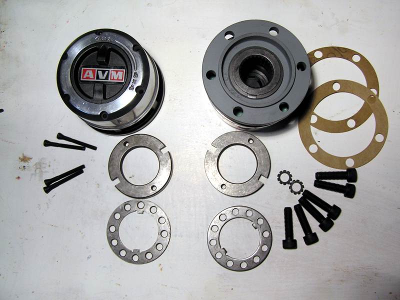

Тебе задаю правильный вопрос-причина не работы автохабов
Что за подшипник стоит в муфте,надеюсь видно на фото
B084.gif Этта то,што когдато было внешним пошипником ШРУСа... B084.gif Странно,как это ось уцелела?!Иль я просто ее не вижу? biggrin.gif

Цитата(Panzer38 @ Sep 28 2010, 09:30 AM) *
et.gif Не знаю,как там в механике или вакуумных,в автоматах на донышке корпуса хаба ось,на которую напрессован подшиБнеГ ladosi.gif ,который в свою очередь запрессован в ведушую шестерню хаба,и все это дело надеваеца на шлицы ШРУСа.Таким образом,ШРУС опирается одной стороной на игольчатый пошипник,а другой через ведущую шестерню на этот самый подшиБничеГ,остатки которого видны на фото... ladosi.gif
