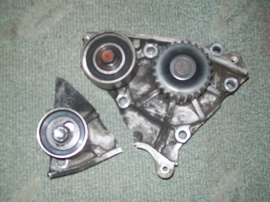

Спасибо всем за ответы. у меня оказалось следующее. Лопнул корпус помпы(сама помпа цела) на который крепились направляющие ролики ремня грм. Там натяжной ролик висел на 1 болте который потом и открутился. Когда снял крышку грм и натяжную пружину кусок с роликом вывалися сам. Не могу никак снять основной шкиф хотя открутил 6 шпилек. Такое ощущение что мещает этот самый большой болт вала. Еще вопрос- помпа охлаждающей жидкости разборный агрегат? или все в сборе придеться покупать в том числе и помпу новую? Попробую фото выложить..
Тяжело когда мало знаний..Знание- сила..

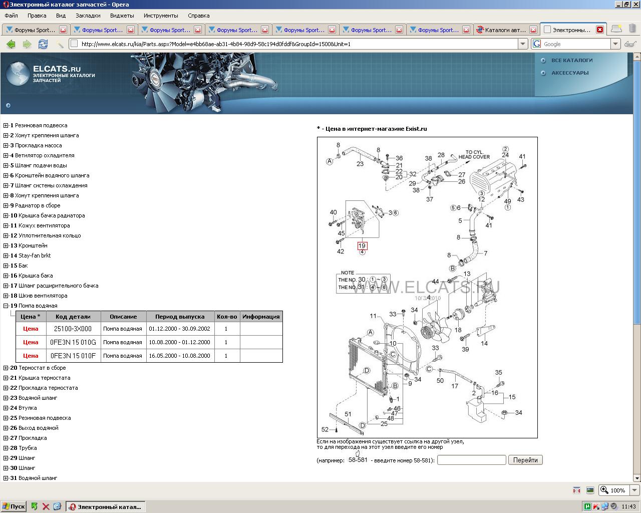

На мой рестайлинговый америкос exist выдает только насос целиком.

помпы продают в сборе, алюминевая крышка с валом, с одной стороны крыльчатка (сам насос), с другой шестерня по которой рамень ГРМ елозит, крутя крыльчатку и прокладка (на неоригинал помпа вместе с прокладкой может быть)
Вот фотка: Прикрепленное изображение
Покупать новую помпу...
