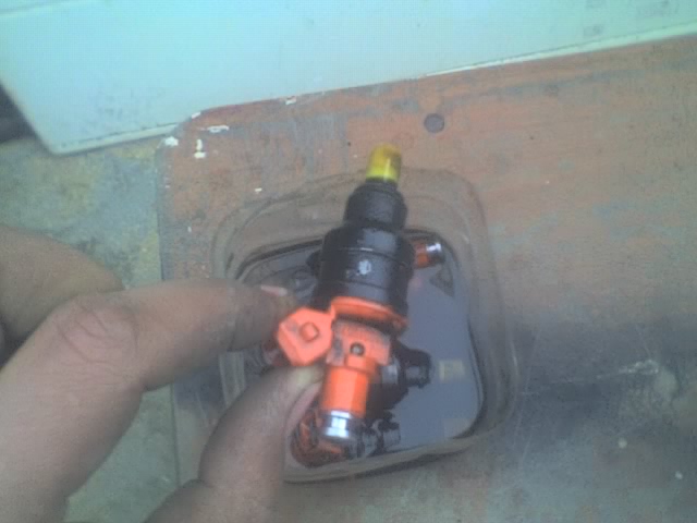

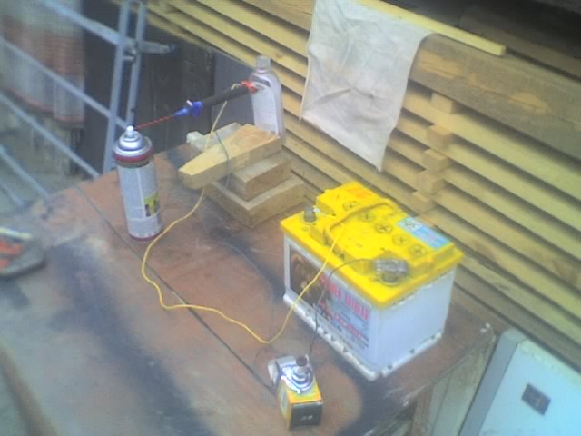

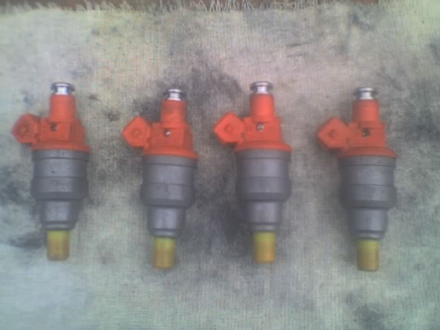

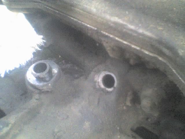

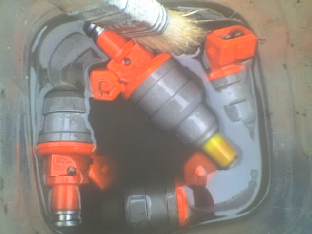

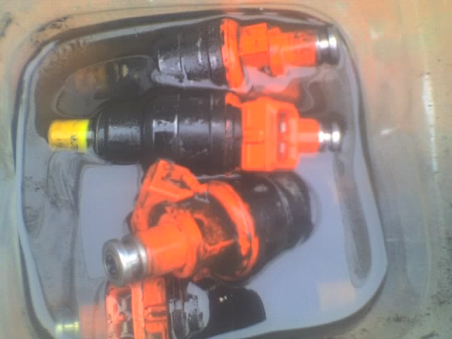

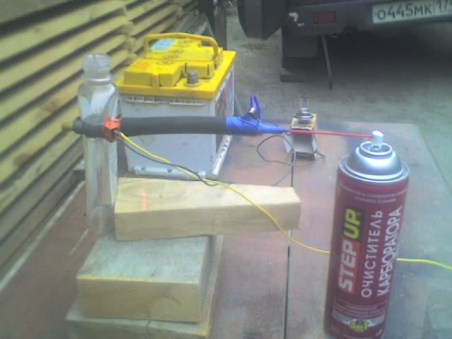

всё помыл только разницы никакой и куча ошибок вылезла. провалы пропали когда воздушный тракт убрал теперь все минусы нулевика не так пугают может всетаки решусь. может кто ткнёт мне где датчик дитонации стало колбасить когда глушиш движок

если фотки смотреть внимательнее видно что к форсункам воздух не подходит(поэтому они одинаковые) распыл проверял?ну на фото же всё показано! возможно дитанация из за развалившегося подшипника вентилятора но скорее всего остатки промывки догарают я ведь и дроссельный узел промыл (http://www.sportage-club.com/ipb/index.php?showtopic=6232&st=20)

А почему на картинках все форсунки одинаковые????
Вроде на Спортаже они парные - две зеленых и две оранжевых.... или я чего-то пропустил? dumai.gif
post Oct 4 2010, 07:52 PM
Сообщение #147
Видимо они ставились на первых двигателях под этилированный бензин.
Потом пошли Евро1, 2, 3...

Небольшой отчёт по промывке форсунок силами rom77777rom: результат на лицо! машинка наконец-то поехала !!!УРА!!!!!!!!!!!!!!!!!!!!!! rom77777rom СПАСИБО!!!

Колечки забрал,поменял?
