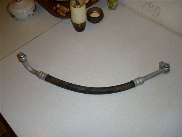

Цитата(NSG @ Jun 10 2010, 11:32 PM) *
На первом фото видно, как резиновая часть упомянутого шланга касается дефлектора радиатора. Подозреваю, что в этом месте при вибрации происходит протирание шланга. В волгоградской теме такой же случай.
Посмотрите у себя - верно ли моё предположение?
У меня такая же фигня, фото прилагаю. Как я понял опресовать этот шланг, т.е. отремонтировать летом мне озвучили 2 тр, но только по телефону, сам шланг не возил не показывал.
А если поколхозить? Надеть сверху кусок другого шланга, промазать меджу ними герметиком и 4-я хомутами обжать с двух сторон дырки ( по два хомута , через 5 мм на сторону). Или бред?
Волгоград.
Сергей.

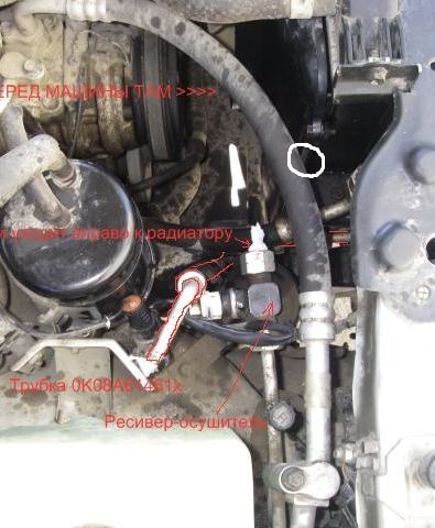

Цитата(akharin @ Jul 16 2008, 12:50 PM) *
Ко мне приехала трубка 0K08A61461B. Так экспериментально выяснено, что к автоторовскому она не подходит.
Трубка оригинальная и место её установки:
Вопрос Художнику!
Борис посмотри внимательно на фото.
У меня стоит точно такой же ресивер-осушитель. Но мой развернут на 180 гр., т.е. разъем смотрит вперед. Есть ли в этом разница?
Кстати, сломал этот же шланг. Путем умозаключений и сравнений решил что его код 0K01A61461G. Хотя и не уверен...

Цитата(Виктор @ Oct 4 2010, 09:16 PM) *
Вопрос Художнику!
Слушай а ты этот заказывал ? 0K01A61461G ... У меня такойже рессивер.... шланг найти не могу...
post May 26 2011, 02:26 PM
Сообщение #28
Нет, не заказывал. Восстановил его.

Перетираемый радиатором в середине резиновой части шланг на Кале - этот :0K08А61460C?
Взял фотку топикстартера Прикрепленное изображение
и пометил место перетирания..
Калининград,гранд,2004,бензин,МКПП, хабы-ручки-болтики, 30" BFG AT
У меня там же перетерт, фотки выше. Уже три года без кондея катаюсь, как купил. sad.gif Не совет, просто инфа...
