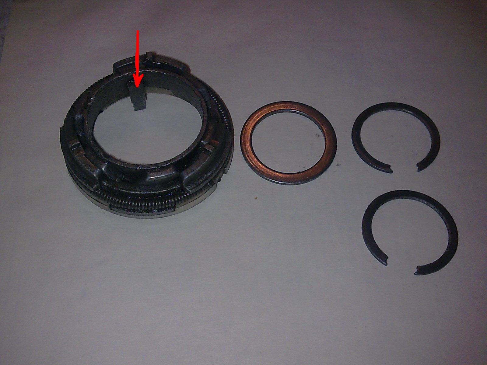

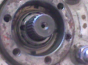

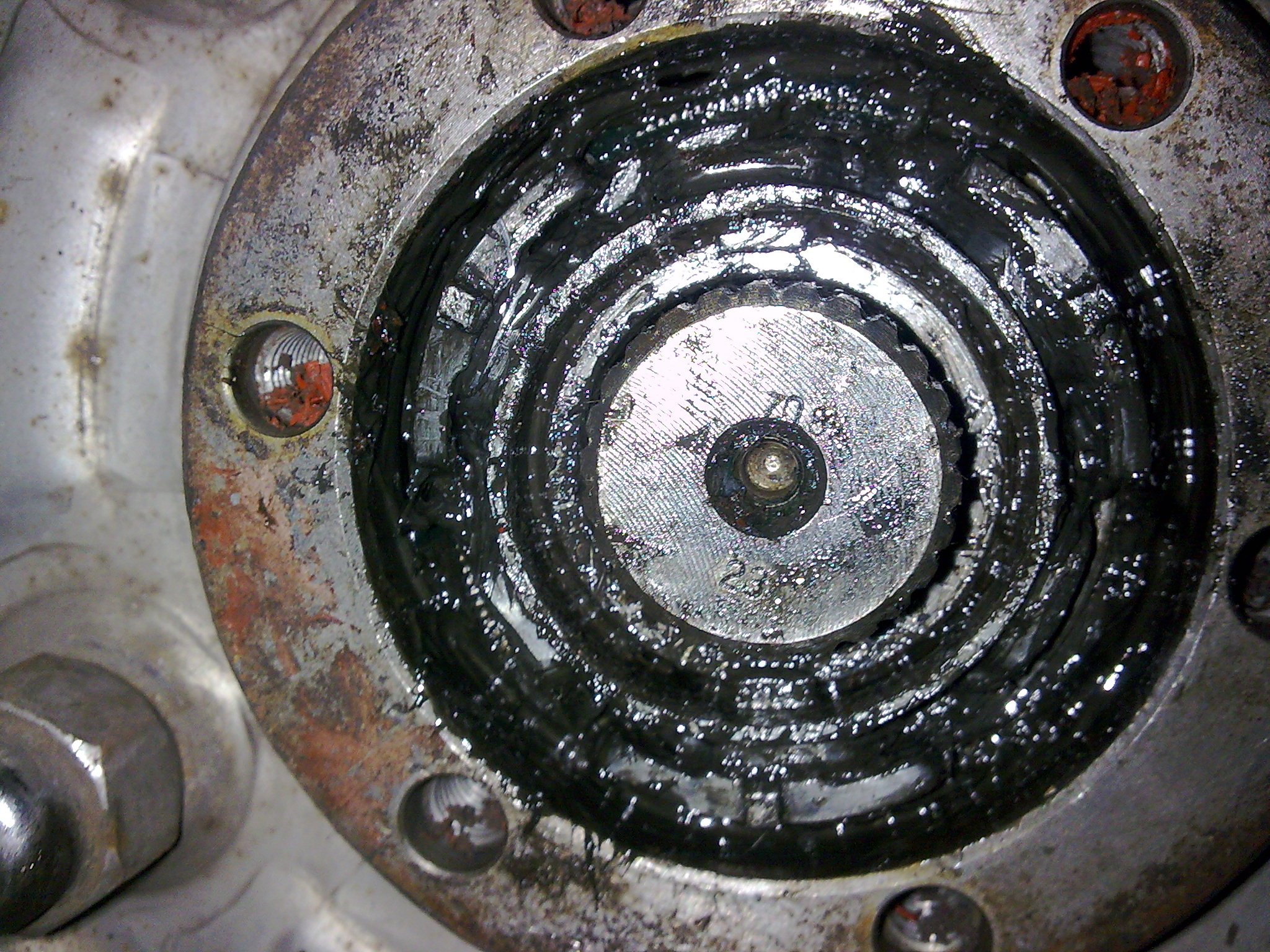

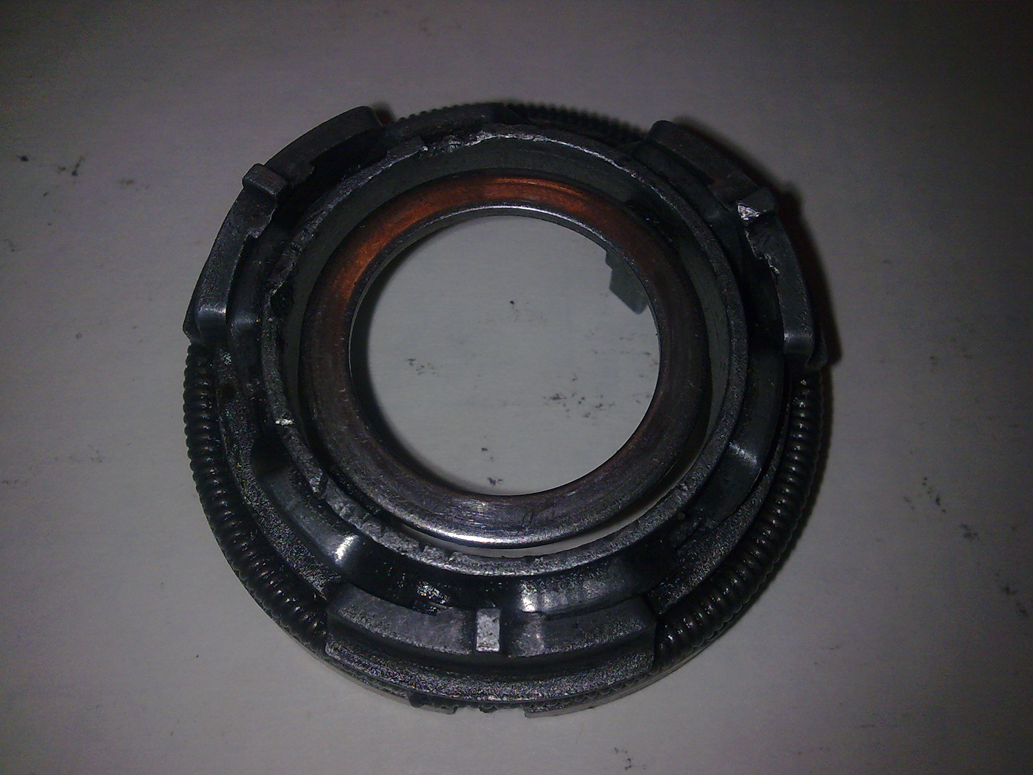

Вот что получилось после снятия стопорого кольца, кольца и ответки
И вот они сами + стопорное кольцо с другой стороны
При сборке одеваю ответку на шрус (ось),попадая ножками в пазы на гайке (фото вверху), потом кольцо и все это стопорится стопорным кольцом
кольцо как бы лежит на ножках ответки сверху

Вот это у тебя на фото и есть ось ступицы-Прикрепленное изображение Ответка одевается не на ШРУС,а на ось ступицы.Держится за счёт вот этого профиля-Прикрепленное изображение вот в этих пазах на оси ступицы-Прикрепленное изображение
