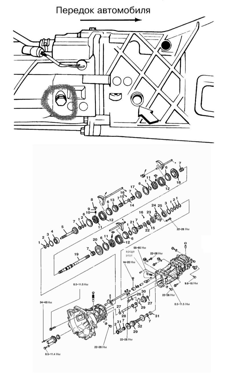

Форумчане! Проконсультируйте. Сегодня решили поменять масла , где просто посмотреть уровни.По какому-то непонятному случаю открутили в коробке (ркпп) вот этот болт:[&tt&c:-)mentid=10883]
На вид как пробка, но из нутри коробки на него давит пружина.По схеме не видно, зачем эта пружина.
Боязно понятно что, если эта пружина держала какой нибудь "шарик" и сейчас он плавает по дну коробки?Вроде все включается, не гремит и не вылетает, или все так и должно быть - в отверстие вставил пружину и зажал болтом?
Шарика там нет, пружина упирается в рычаг расположенный на детали №24.
Кажется, служит для того чтобы при движении вперед не включить заднюю передачу.

Цитата(contra @ Oct 17 2010, 06:45 PM) *
Спасибо, успокоили. Как так вышло - сам не понял, наверное "заболтали" на яме. B088.gif
