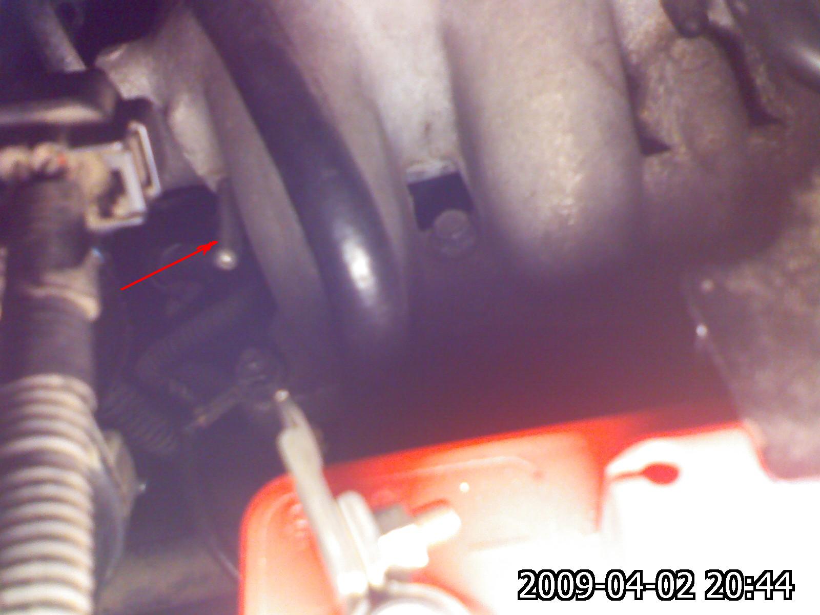

У меня как раз сверху шланга нет. видимо предыдущий владелец снял его. А нп двигателе где этот шланг находится?Если можно- фотку) . Спасибо
Вот на фото где стрелка , штуцер куда одевается шланг от двигателя (коллектора) , у меня заглушено т.к. с вакуума перешел на ручные хабы.

Благодарю, теперь все понятно.
