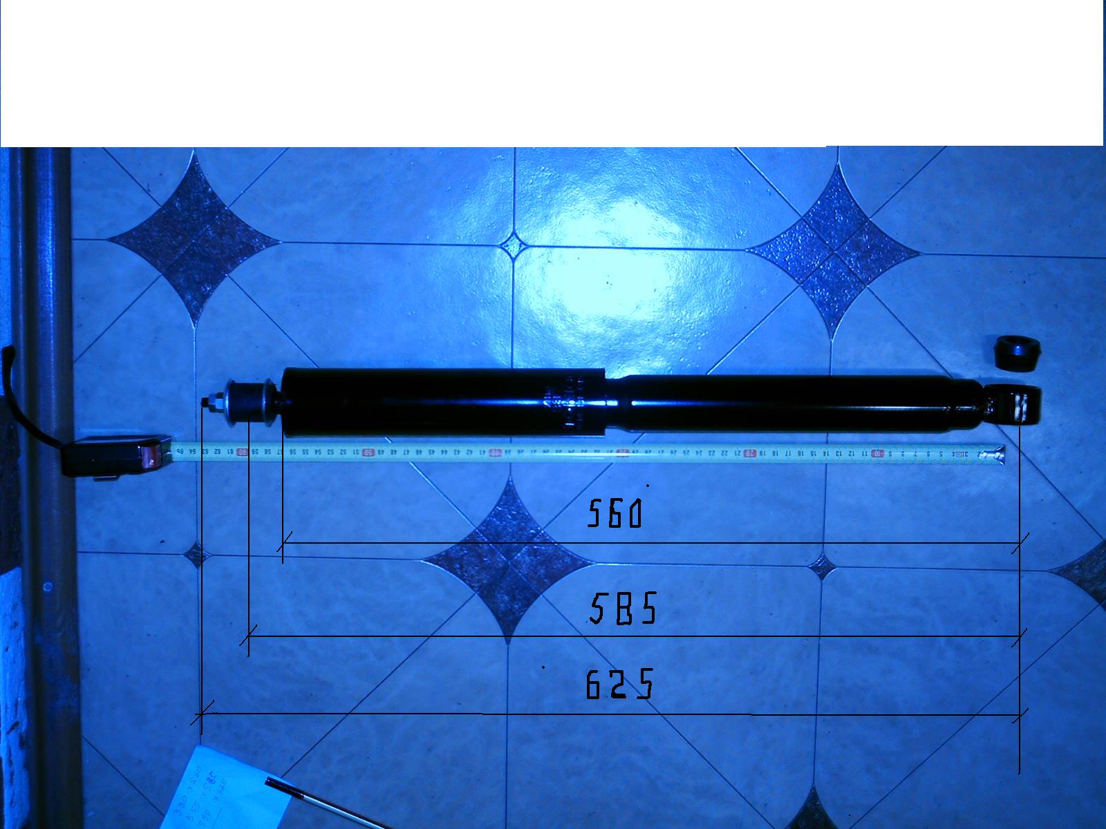

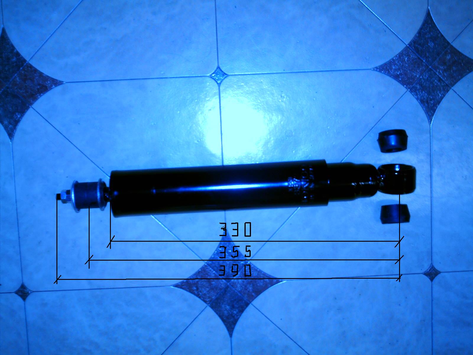

Хочу внести такое предложение . Вот многие пишут : я лифтанулся ... пружины такие -то, амортизаторы поставил такие-то.... не пишу конкретно у всех они разные. Други ! А может давайте писать с размерами этих самих пружин и амортизаторов ? А ? Да , кто то скажет да есть они читай , а вот и нет . Приведу пример : кто скажет размеры KYB 345010 ? а пишут о ней много. (Это для примера)
Вот другой пример : z6002 / и размеры и фото в сравнении с родным аммо , за что большое спасибо "Брату по разуму", и другие отчеты , а отчеты "SKA" - учебное пособие.
Ну вот найдите размеры родного заднего аммо ? А ведь все снимали его и ставили что-то другое и что , нет под рукой рулетки ? Да и телефоны почти все с камерами.
Вчера лопатил форум искал размеры амортизатора и..... не нашел. А разговору об нем - тьма.(много).
Это как человек пролопатил форум , да и заказал Монро , и привезли низ стержень , верх ухо .
Кто ЗА!

Да это будет всем интересно , вот живой пример от "Брата по Разуму";это амортизаторы z6002 фирмы SСT

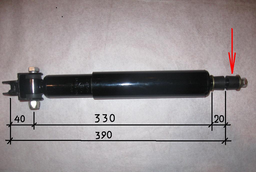

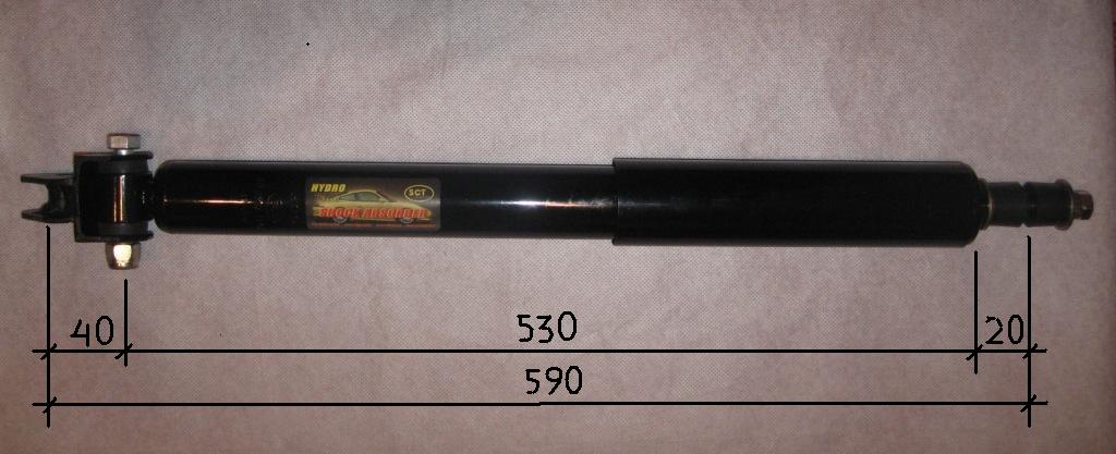

У меня Плаза Х-Драйв , буду менять скоро (потекли) тогда гляну, заказал и уже пришли Tokico 3373 , они длиннее чем Плаза , для пружины (у меня) 260 мм плюс проставка от Нексии 30 мм. И удлинители не понадобятся.Прикрепленное изображениеПрикрепленное изображение
Фото в FAQ в тему "Амортизаторы и пружины". ......... Видимо туда может размещать только хозяин (модератор)....
P.S. Вот еще фото : это Плаза Х-Драйв и Tokico 3373 в растянутом состоянии. Ухо у Tokico ширина 28 мм , можно его подрезать , что с одним я и сделал . А у второго подрезал резинки , вошло , но щеки гнуть надо, сильно. Поскольку в резиновых втулках дырка больше , подходит метал.втулка от 8-9ки , и обрезать в размер.
И еще , проставку под пружину (мне так каатся "А.И.Райкин) лучше 20 мм . Ну это первые впечатления , а так надо поездить , прислушаться как это все уживается.
