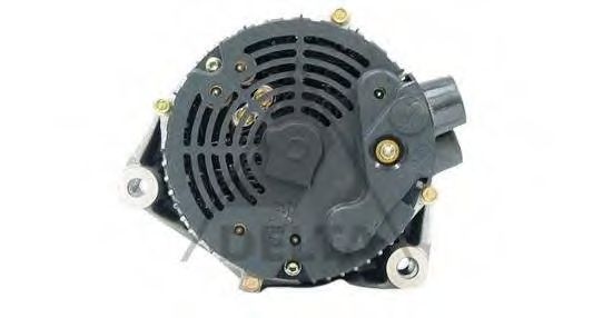

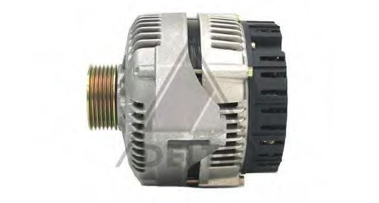

Кстати, откопал вот такого ЗВЕРЯ на 150 Ампер!:
Применяется в следующих автомобилях
CITRO XANTIA (X1) 2.0 i 16V 2 RFV(XU10J4R) 132 4 16 Бензин 1995/06 1998/01
CITRO XANTIA (X1) 2.0 Turbo 2 RGX(XU10J2TE) 147 4 8 Бензин 1995/06 1998/01
CITRO XANTIA Break (X1) 2.0 i 16V 2 RFV(XU10J4R) 132 4 16 Бензин 1995/06 1998/01
CITRO XANTIA Break (X1) 2.0 Turbo 2 RGX(XU10J2TE) 147 4 8 Бензин 1995/06 1998/01
CITRO XANTIA Estate (X2) 2.0 Turbo 2 RGX(XU10J2TE) 147 4 8 Бензин 1998/01 2003/04
CITRO XM (Y4) 2.0 Turbo 2 RGX(XU10J2TE) 147 4 8 Бензин 1994/05 2000/10
CITRO XM Estate (Y4) 2.0 Turbo 2 RGX(XU10J2TE),RGY(XU10J2TE/Z) 147 4 8 Бензин 1994/05 2000/10
PEUGE 406 Break (8E/F) 2.0 16V 2 RFV(XU10J4R) 132 4 16 Бензин 1996/10 2004/10
PEUGE 406 купе (8C) 2.0 16V 2 RFV(XU10J4R) 132 4 16 Бензин 1997/03 2004/12
PEUGE 605 (6B) 2.0 Turbo 2 RGX(XU10J2TE) 147 4 8 Бензин 1991/07 1999/09
post Oct 28 2010, 10:20 PM
Сообщение #122
Ну и еще аналоги на 150 Ампер:
Bosh 0 986 041 471 -120A
Delta L67 940 - 150A
Triscan 20-216-111-1502 - 150A
Valeo 439104 - 150A

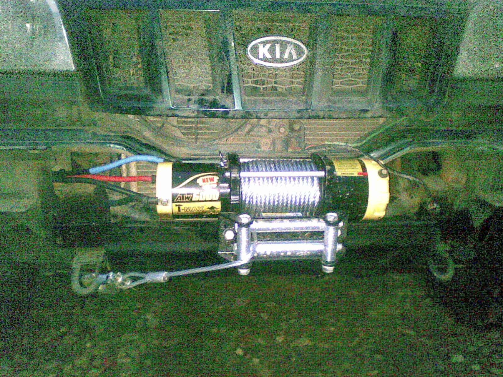

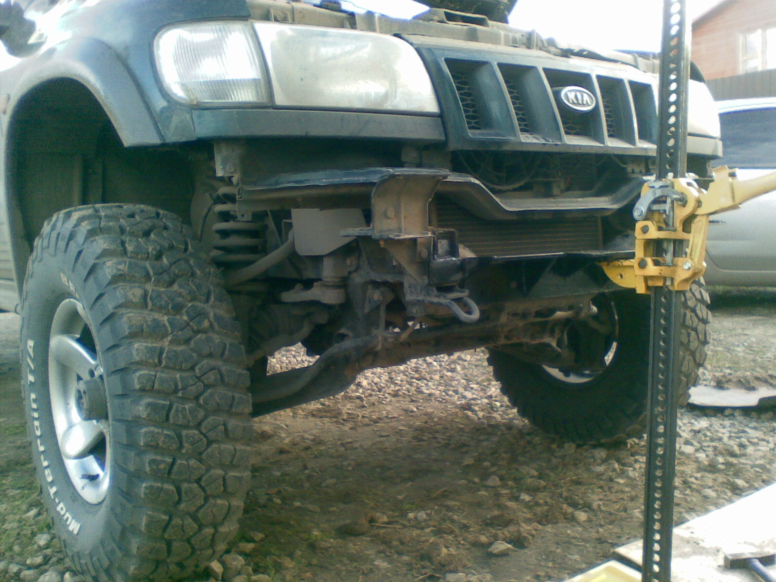

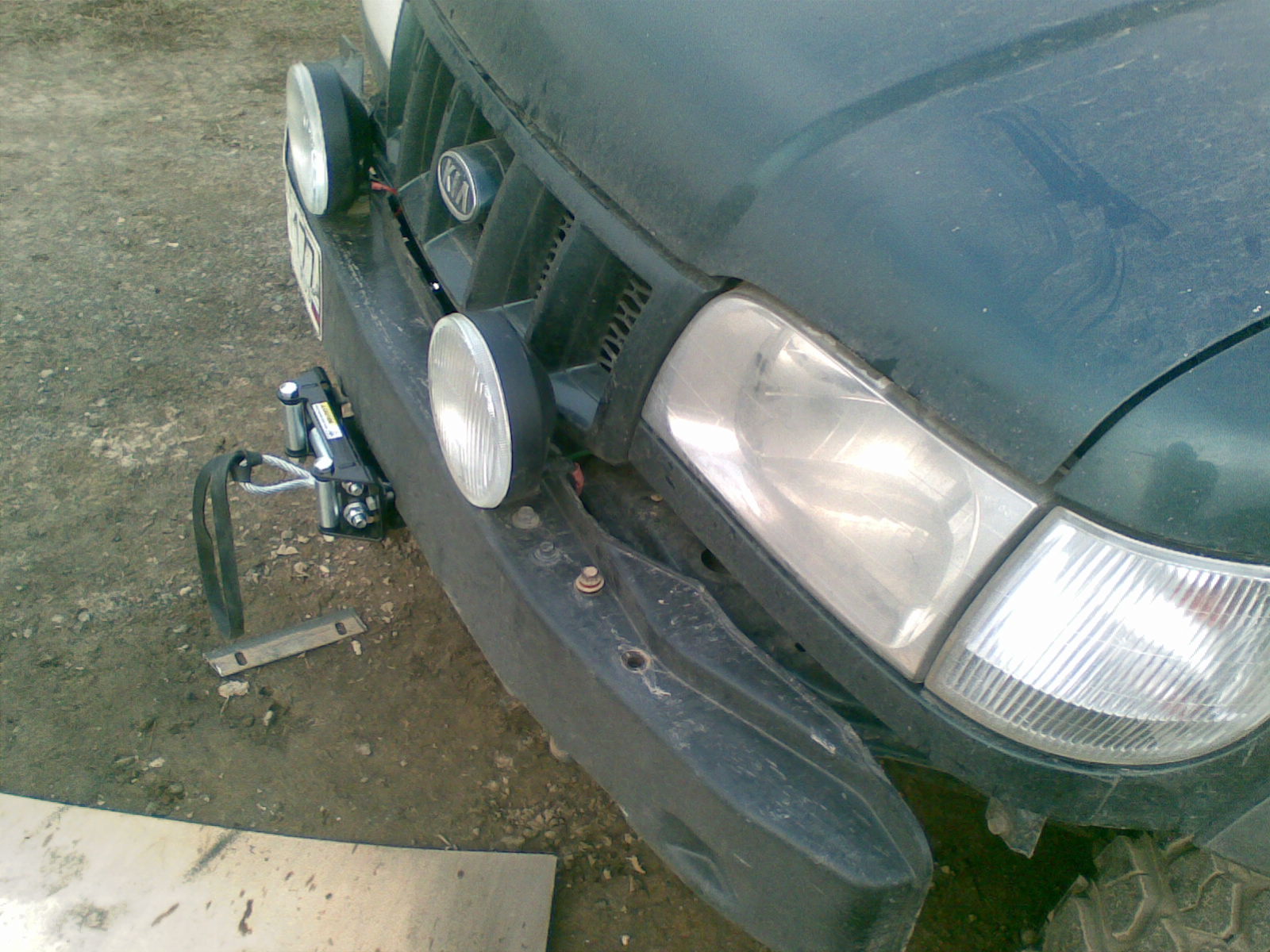

долго ломал голову.. как ,так бы всё зделать, чтоб нигде ничё не торчало и выглядело более менее не вызывающе....
вроди бы всё получилось.... остаётся только смастерить конструкцию крепежа лебёдки dumai.gif и приварить её к раме... и удлинить провода от блока управления... (его пришлось установить под капотом, так как под бампером ему не хватило места) smile.gif
дано... вот в это пространство надо было вписать лебёдку да так, чтобы она закрывалась бампером...
ну и вот как то так получается....
ну и наконец.... блок управления... надо будет только провода удлинить.... cool.gif
А резинку к тросу пришпандорил... эта что бы трос рывковым стал??? dumai.gif ep.gif ep.gif ep.gif et.gif

А свободной размотки на этой лебедке нет?
По моему 6000 черезвычайно мало для отнюдь не легкой машины. Если планетарка там на игольчатых подшипниках, то упаси Боже дернуть трос в момент лебежения, покупка новой планетарки обеспечена сразу. Лучше через блок наверно работать этой лебедкой, это сразу вдвое уменьшит длину троса но и лебедке полегче будет.
ЗЫ радиатор бы тоже помыть, основательно он залеплен снизу.

свободный ход есть... но я вот исчо думаю как доступ к нему зделать....
6000 можт и мало, но для меня достаточно.... через блок??? dumai.gif да истестно smile.gif ...
post Nov 7 2010, 07:54 PM
Сообщение #132
post Nov 7 2010, 08:18 PM
Сообщение #133
Цитата(Panzer38 @ Nov 7 2010, 06:54 PM) *
всё!!! лебёдка установленна!!! B162.gif B162.gif B162.gif уже протестил... тоскал по огороду микру с заблокированными олёсами... тащит тока так....ыыы.. и даже свободная размотка есть.....
завтра фотки площадки выложу.... кстати за ниё терь и джечится можно.. smile.gif она к раме приварена на совесть....

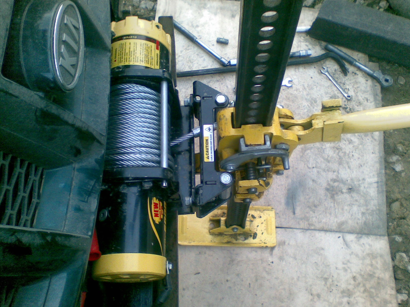

post Nov 8 2010, 08:32 AM
Сообщение #135
итак... как и обещал....
коннструкция крепления такова...
касаемо прочности ...получилось оч жёстко можно даж джечится....
правда забыл с бампером сфоткать... ну и так сайдёт...ыыы

Цитата(woodgoblin @ Nov 8 2010, 07:55 AM) *
B162.gif B084.gif КЛАСС!!! "И я такую же хочу" (с). biggrin.gif Такую можно и под мой бампер разместить, ИМХО dumai.gif
у меня она получается под бампером и стоит....тоисть из бампера тока ролики торчат...
там на фотках с примерки видно....

Ага. biggrin.gif Теперь понятно - на первых фотках лебедка вообще еще без крепления стояла smile.gif smile.gif smile.gif - предупреждать же надо vot-tebe.gif
Цитата(ghost @ Nov 8 2010, 07:32 AM) *
....касаемо прочности ...получилось оч жёстко можно даж джечится....
Джечиться-то можно .... а вот насколько сия конструкция выдержит тягу вперед.... dumai.gif
И я вижу - площадку по бокам ты приварил наглухо? Т.е. конструкция (площадка) получилась несъемной?

post Nov 8 2010, 12:03 PM
Сообщение #140
приварил так по хитрому чтоб если что отболгарить можно... а так микру таскал вроди бы тащит без напряга..
