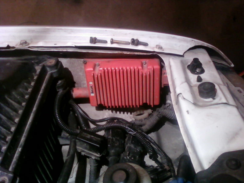

Помогите разобраться что за "приблуда" стоит у меня! Попробую описать: стоит в моторном отсеке, рядом с коробом воздушного фильтра, красная железная коробка с надписью MOBS или MORS от неё идет провод к воздуховоду сразу после воздушного фильтра, а в воздуховоде толи датчик толи еще что, также от нее идет три провода: красный на плюсовую клему, черный на минусовую и желтый просто так болтается. Подскажите что за штука такая и желтый провод так и должен болтаться или куданить его надо прицепить? Есть одна мысль, что это может быть что то типа подогрева воздуха, но чет сомневаюсь. Спасибо.
А можно это как-то запечатлеть? Или открутить "толи датчик" на воздуховоде и посмотреть, что тамdumai.gif
Стандартно на воздуховоде, точнее на интеркулере стоит только датчик температуры всасываемого воздуха, более ничего не должно быть.
Поддерживаю ПростоЖ. Сфотай, и если есть какие-нибудь номера, тоже напиши.

на первой фотке само устройство красного цвета, на второй толи датчик толи еще чего врезанно в воздуховод
http://www.sportage-club.com/ipb/style_ima...e_types/gif.gif
на последней вид изнутри воздуховода
А что на красной коробке написано???
Думаю что это устройство контролирует влажность в воздухе (когда воды хлебнул), и если влажность повышенная - сушит воздух.ИМХО
Да, похоже на подогрев всасываемого воздуха. Наверно действительно нужно посмотреть, что с тыльной стороны коробченки написано, думаю, что инет может и выдать схему подключения данного девайса

Может у когонить стоит такая коробченка, посмотрите пожалуйста как подключена?
