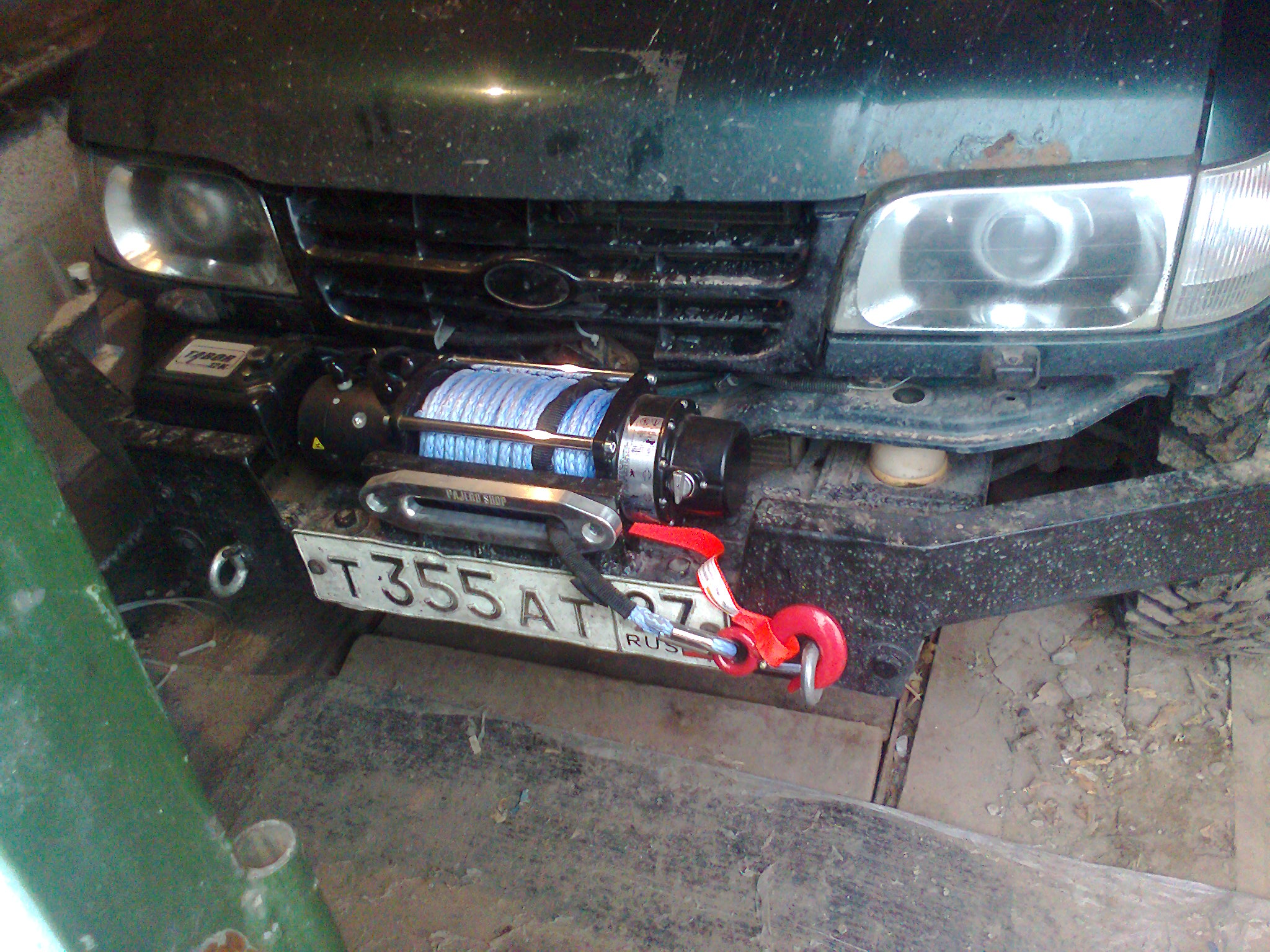

Подготовка к Етракту.
В базе лебёдка варн 12000.
Всё готово, только осталось прикрутить.

Цитата(genek @ Nov 17 2010, 05:54 PM) *
Саш,как идет подготовка к Етракту,надеюсь, что на стадии завершения B056.gif
В принципе всё по плану Жень. Переделана проводка под 120А генератор и установлена лебёдка с кевларом.

Цитата(Художник @ Nov 18 2010, 10:23 PM) *
Саша, а клюз на лебедку лучше бы роликовый поставить! dumai.gif Дольше кевлар проживет! B228.gif
Роликовый это для стального троса, кевлар в нём проживёт очень мало, он быстро разлохматится.

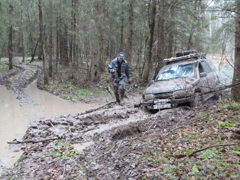

Мы дома, рагребаем шмурдяк. Съездили просто супер!!! Прошли всю трассу. Народ в лагере удивлялся, откуда взялась эта Кия, когда УАЗы на 35" просто доехать не смогли или приезжали после нас. biggrin.gif
фотки для затравки
на последней фотке, за нами стоит Субурбан на 38" колёсах
