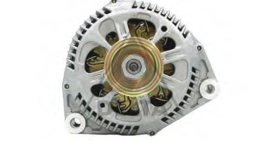

Кстати, откопал вот такого ЗВЕРЯ на 150 Ампер!:
Применяется в следующих автомобилях
CITRO XANTIA (X1) 2.0 i 16V 2 RFV(XU10J4R) 132 4 16 Бензин 1995/06 1998/01
CITRO XANTIA (X1) 2.0 Turbo 2 RGX(XU10J2TE) 147 4 8 Бензин 1995/06 1998/01
CITRO XANTIA Break (X1) 2.0 i 16V 2 RFV(XU10J4R) 132 4 16 Бензин 1995/06 1998/01
CITRO XANTIA Break (X1) 2.0 Turbo 2 RGX(XU10J2TE) 147 4 8 Бензин 1995/06 1998/01
CITRO XANTIA Estate (X2) 2.0 Turbo 2 RGX(XU10J2TE) 147 4 8 Бензин 1998/01 2003/04
CITRO XM (Y4) 2.0 Turbo 2 RGX(XU10J2TE) 147 4 8 Бензин 1994/05 2000/10
CITRO XM Estate (Y4) 2.0 Turbo 2 RGX(XU10J2TE),RGY(XU10J2TE/Z) 147 4 8 Бензин 1994/05 2000/10
PEUGE 406 Break (8E/F) 2.0 16V 2 RFV(XU10J4R) 132 4 16 Бензин 1996/10 2004/10
PEUGE 406 купе (8C) 2.0 16V 2 RFV(XU10J4R) 132 4 16 Бензин 1997/03 2004/12
PEUGE 605 (6B) 2.0 Turbo 2 RGX(XU10J2TE) 147 4 8 Бензин 1991/07 1999/09
post Oct 28 2010, 10:20 PM
Сообщение #122
Ну и еще аналоги на 150 Ампер:
Bosh 0 986 041 471 -120A
Delta L67 940 - 150A
Triscan 20-216-111-1502 - 150A
Valeo 439104 - 150A

Цитата(Panzer38 @ Oct 28 2010, 10:20 PM) *
