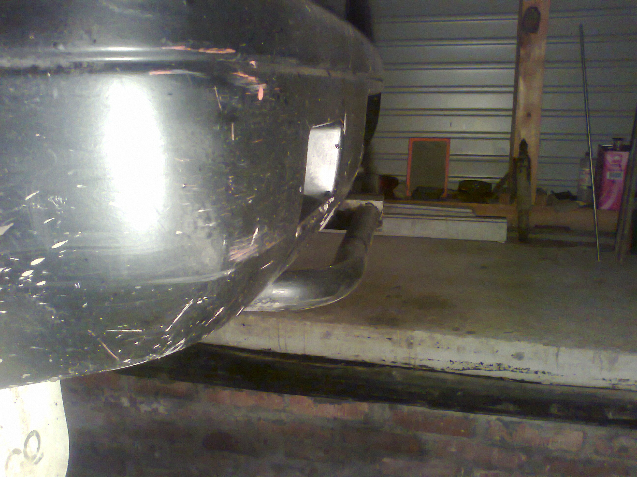

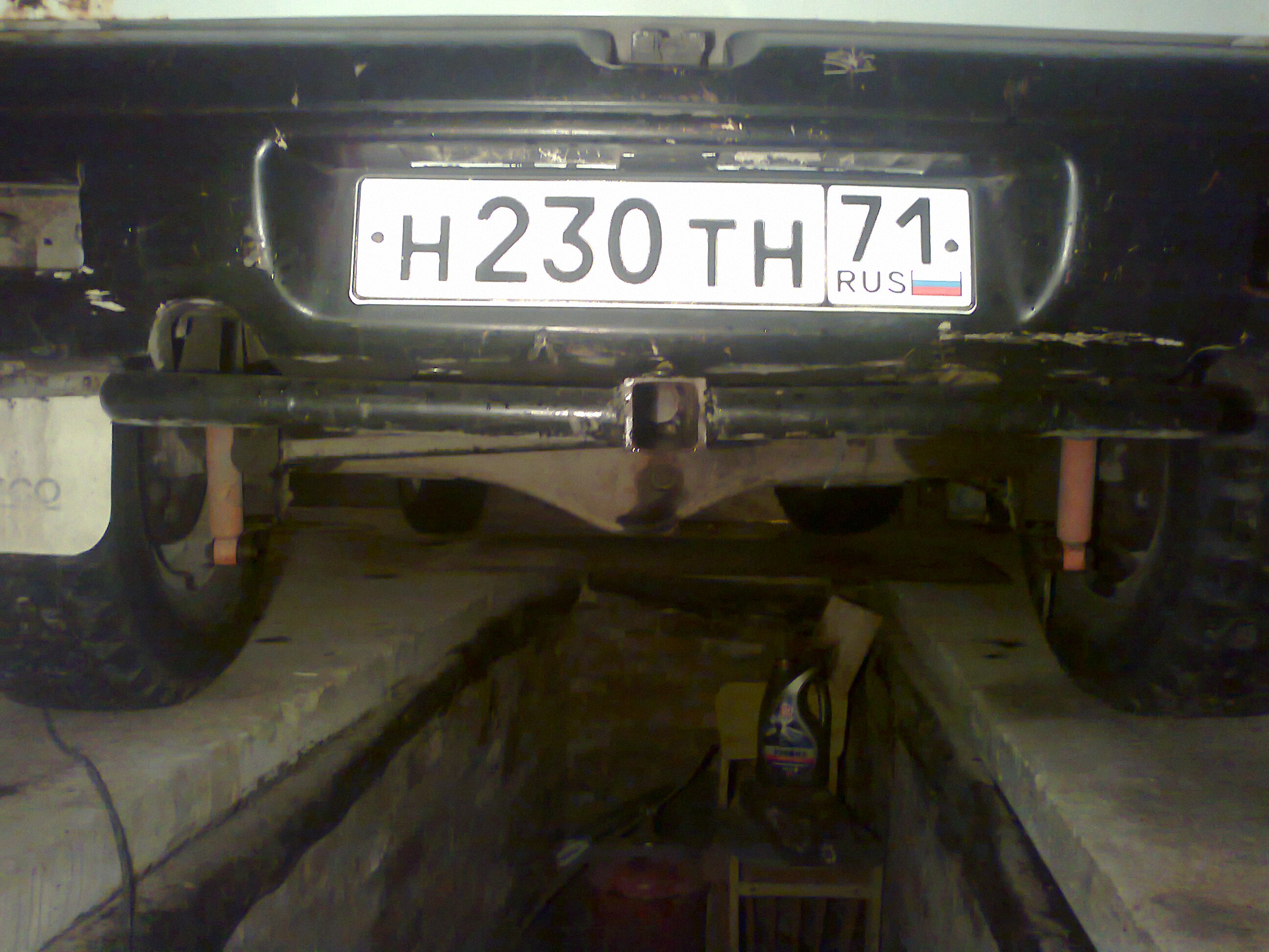

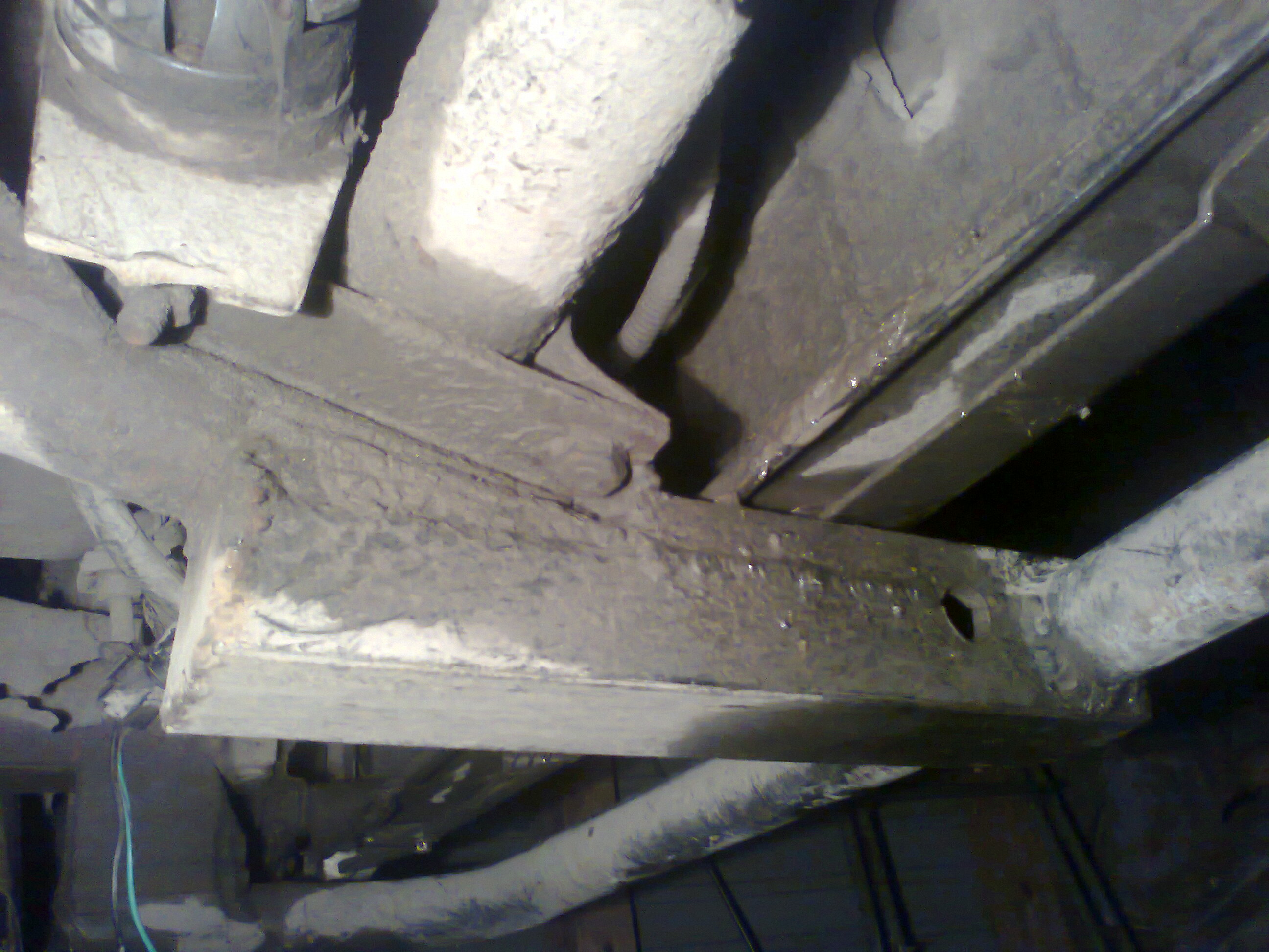

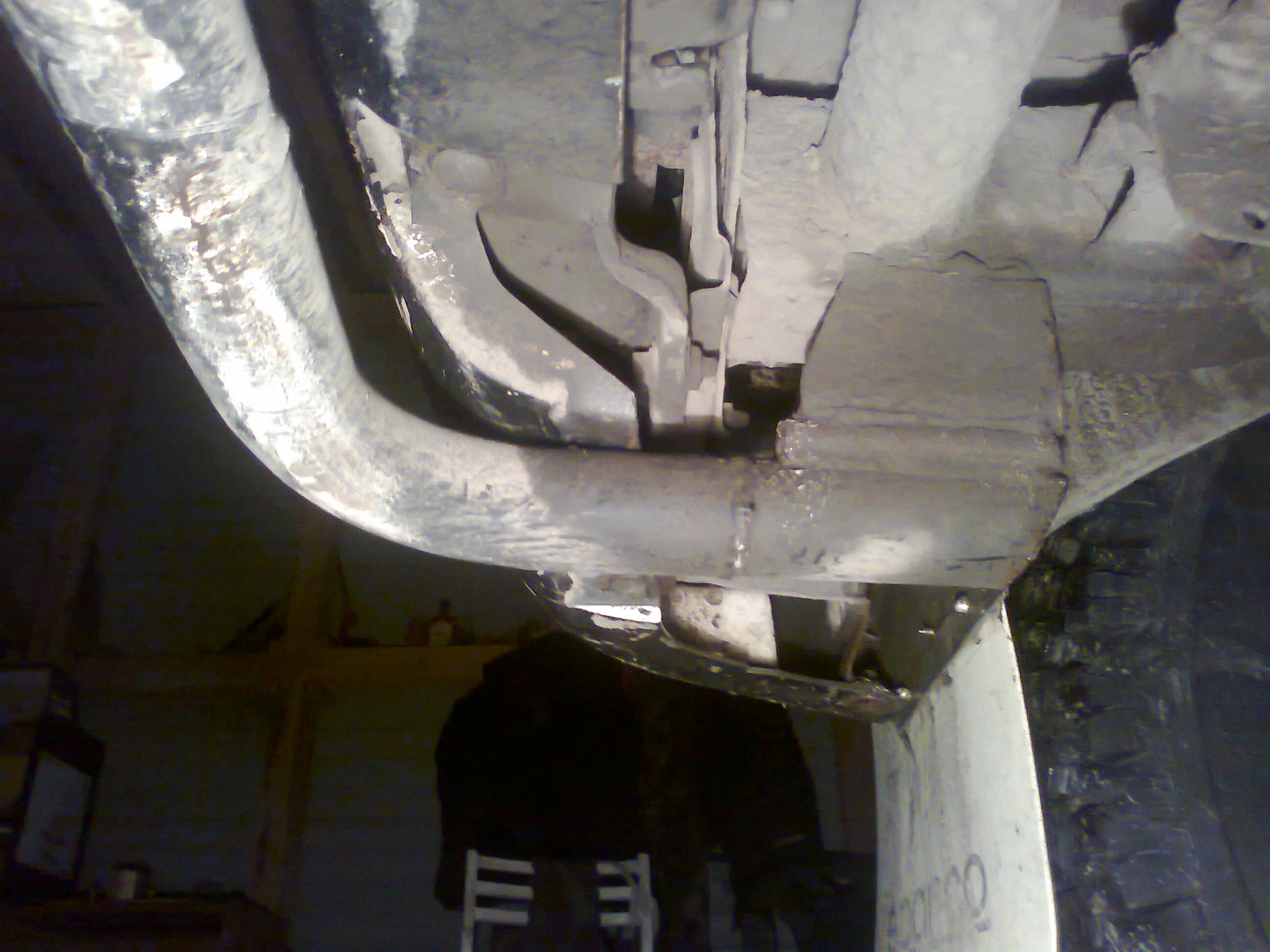

В порядке восстановления темы, по просьбе заинтересованных лиц повторю фото с задним гнездом под лебедку:
труба приварена вместо буксирных проушин
и каким-то чудом прикреплена к задней поперечине рамы.

post Apr 21 2012, 12:33 PM
Сообщение #160
Черепашка-молния
Сообщений: 1,315
Из: Нижегородка-Зорге
Пользователь №: 5,745
В целом, мне тоже такой вариант установки лебедки нравится.
Поэтому подобные темы не стараюсь не пропускать.
Так вот, все бывалые настоятельно рекомендуют обваривать квадрат полоской металла или отрезком бОльшего по размеру квадрата.
Не раз видел фотки порванных квадратов. Рвет при боковом винчевании.
