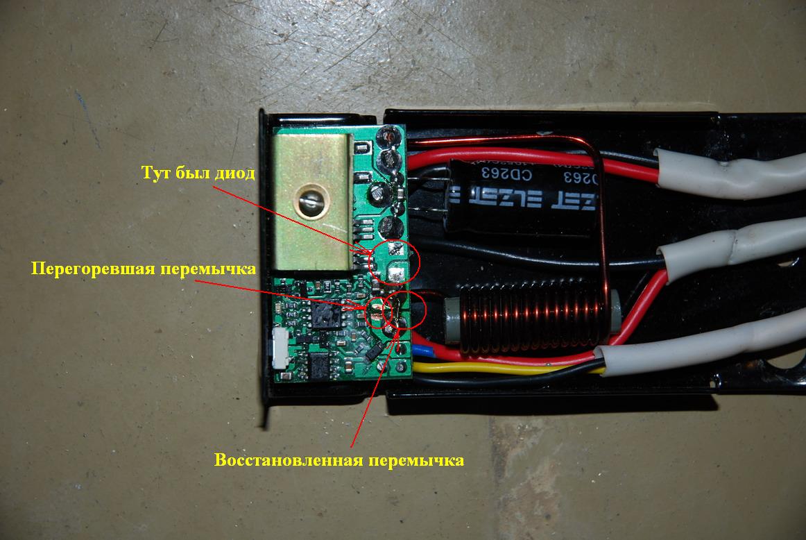

Я на форумах вчера на разных посидел по этой теме - многие ругаются. НО - если что неправильно подключить - там внутри обычно выгорает перемычка. Ещё могет быть - датчик температуры у нас не той системы. У них там 4 характеристики вроде прошито в памяти, мож у нас не подходит и Силыч думает, что уже перегрев. Прочитал про характеристики силовой части - по идее вообще греться не должна - там вроде новейший мощнейший полевик с изолированным затвором (до 100 А). Ограничение по току из-за толщины ножек. Есть вроде какой то тестовый режим, который иногда (при разряженном АКБ и долгом запуске ДВС) включает вентилятор. Проверь всё ещщё разик (подключения всмысле). Ты точно на датчик температуры подрубился, который стрелкой на приборке заведует ???
Это MOSFET. Их тьма всяких номиналов и видов канала. Полевик с изолированным затвором, очень высокой крутизной и очень маленьким сопротивлением в открытом состоянии. Очень хорошо работает как ключ. Вполне применим вместо реле. Т.к. сопротивление в открытом состоянии очень мало, то и мощность на нем выделяется очень маленькая. Не требует теплоотвода.

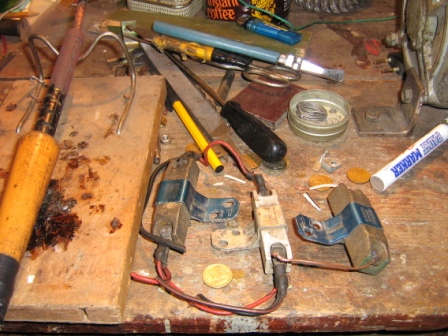

Верно. Только я по цене не могу ничего найти. Зато вот что "наши" делают, без затвора вообще biggrin.gif Резюк от Калины 0,2 Ома. Прикрепленное изображение Можно закупить 4 шт. и сделать 0,2 Ома ну очень мощных. От 2109 вентилятор всего 110 Вт. Я не пойму, почему у Артёма Силыч греется. Может вентилятор конченный (с межвитковыми) ???
Если уж использовать такой MOSFET, то в режиме ШИМ, а не в режиме простого реле для подключения резистора. А почему греется? ХЗ, вон у Вовки (609) газелевский вентилятор все предохранители пожег. Сейчас стоит какой-то очень большой предохранитель. Вроде работает. Может у них разброс такой большой, а может и межвитковое. Когда Вовка разбирался с проблемой предохранителей, я посмотрел схему Газели или Волги (забыл) и увидел, что там вентилятор подключен напрямую к генератору вообще без всяких предохранителей. Видимо не просто так, может пусковой ток большой, или рабочий...

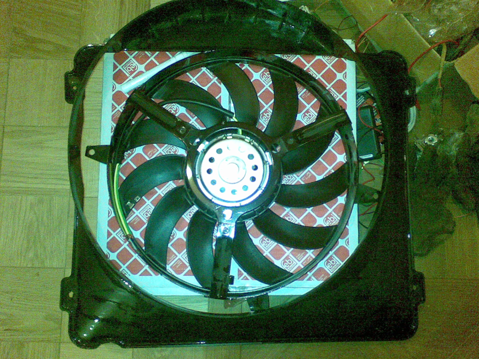

biggrin.gif для наглядности.... для чего нужен вольвовский кожух....вентилятор гораздо меньше диаметром чем штатный дифузор...
