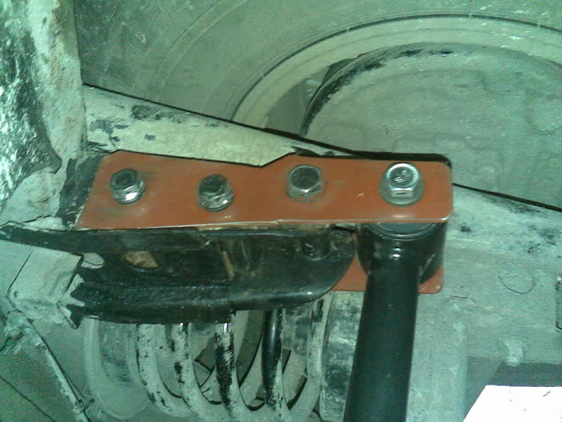

Сделал по месту кронштейны.
Отрезал из трубы втулки для прочности.
Тягу опустил на 5,5 см.
Нива 2121 89г.в. лифт, 31".

есть один минус... это форма кронштйна (штатного)на кронштейне изгиб в сторону колеса...
мы этот кусок отрезаем чтоб при артикуляции задней подвески амортизатор упираяс в кронштейн не гнулся...

Цитата(ghost @ Nov 15 2010, 05:24 PM) *
есть один минус...
Открою секрет.
На первом промахнулся. . . То мост был смещен в право на пару сантиметров. На новом сместил влево на те же пару. . .
Потом уже этот сделал, теперь мост ровно.
Для гражданской езды думаю очень верное решение при лифте!
Я бы сказал это очень большой минус, раньше что бы погнуть амморт нужно было мост вывесеть по максимуму, теперь же опустив кронштейн при небольшом вывешивании амморту придет пушной зверек!!!Разьве не так?пусть даже и для гражданской езды...
ну наверно не совсем так... dumai.gif амортизатор то не параллелен кронштейну, такч не всё так критично... cool.gif

dumai.gif у меня машинка тоже повседневная и как раз управляемость на трассе очень важная штука. просто народ жалуется на то , что при лифте тяга Панара гнет своим кронштейном аммо, уводит мост.... вот и думаю о том, что когда дойдет очередь до подъема авто как бороться с этими неприятностями h975g.GIF
не парься...лифтуйся...
