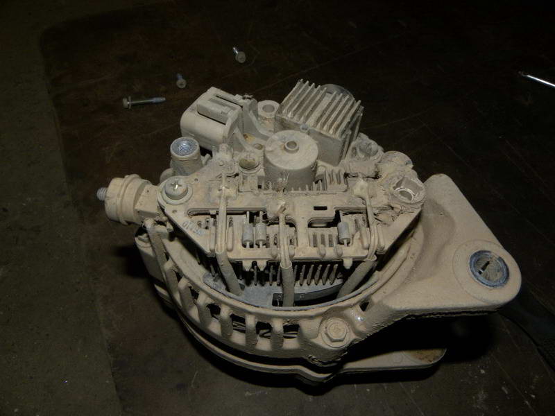

Сегодня, с целью примерить новый генератор на 120 А, снял родной Спортяжный.
У меня стоит MANDO AB1700035 (0K011 18 300D) на 70 Ампер.
Расстояние между двумя нижними "ушами" - 67 мм
Родной генератор MANDO 70A в сравнении с генератором CEVAM 120A
Кстати, обнаружил следы "физического контакта" корпуса генератора со шляпкой стяжного болта на карданчике рулевого редуктора rvu-i-mech.gif
P.S. CEVAM 120A это тот, что установлен у Сани BFGoodrich и Фил'а

post Nov 14 2010, 11:21 PM
Только что увидел - в корпусе генератора не хватает трех ребер rvu-i-mech.gif rvu-i-mech.gif rvu-i-mech.gif
Вот теперь попробуй разберись.
То-ли это уже где-то в гОвнах генератор стукнулся об рулевой редуктор и ребра поломались.
То-ли это при сборке наши "доблестные" автомеханики на Автоторе так "модернизировали" конструкцию, чтобы генератор не долбился по редуктору ... 1111480105.gif

post Nov 14 2010, 11:39 PM
Несколько размеров. Для справки.
Диаметр/кол-во ручьев шкива генератора ( по верхам ручьев:
- MANDO - 58.5 мм / 4 ручья. Толстые выступающие закраины шириной 4 мм.
- CEVAM - 60.0 мм / 6 ручьев. Закраины практически отсутствуют. Ну, может, 1 мм dumai.gif
Расстояние от внешнего торца шкива генератора до передней привалочной плоскости верхней лапы генератора:
- MANDO - 56 мм
- CEVAM - 57 мм
Расстояние от переднего края ремня до до передней привалочной плоскости верхней лапы генератора:
- MANDO - 52 мм
т.е. край шкива - 4 мм у MANDO
Толщина пластины верхнего крепежного кронштейна (на двигателе) - 5 мм
Крепление MANDO к верхнему кронштейну - перед кронштейном.
Крепление CEVAM - только сзади. Т.к. обе лапы генератора очень длинные.
Т.е. если просто поставить новый генератор, то получится перекос ремня в 2 - 3 мм.
Насколько это критично?
Нижний болт крепления генератора (штатный) М10х1. Длиной 110 мм (вместе со шляпкой).
Шляпка - М14
Для крепления CEVAM нужен болт М10 длиной 115 - 120 мм с гайкой.
"Диаметр" (толщина) корпуса генератора:
- MANDO - примерно 133 мм
- CEVAM - примерно151 мм
Цитата(Evol @ Nov 14 2010, 10:35 PM) *
Точно такая же фигня.
У кого еще - "точно такая же фигня" ???
