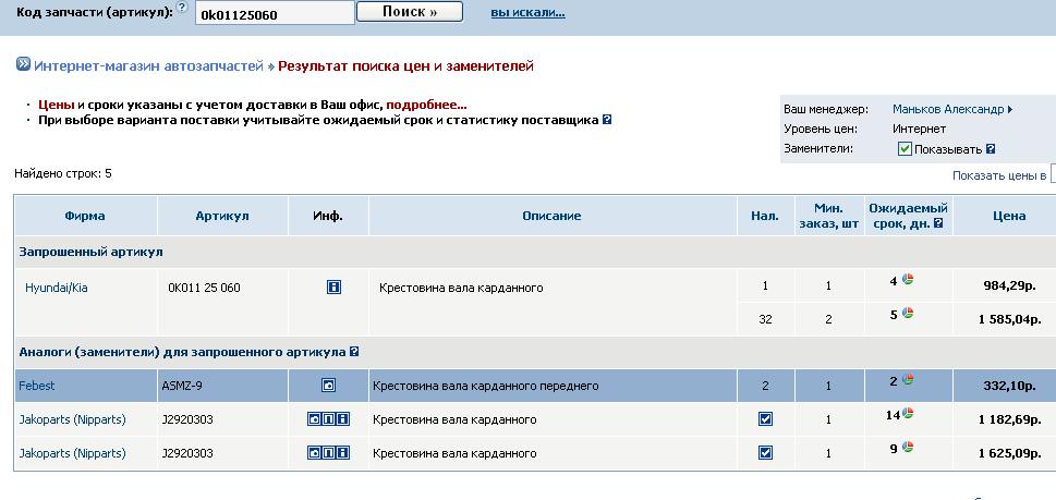

Прикрепленное изображение А кто нибудь этот аналог брал Febest
блог

У меня Фебест с мая на заднем кардане (белкард). Пока жив. При его цене (брал по 120 рэ) можно и менять по разу в сезон.
Для корейского кардана:
GUMZ9
ADM53902
J2923000
ASMZ-9

а я от М-412 еще весной воткнул, т.к. столкнулся тоже с тем, что корейские не подходят... померял штангетом подошли один в один и по цене приемлемо 300 рублей... пока нареканий нет...

Буду брать GUMZ9-GMB по 410 деревянных за штуку.
