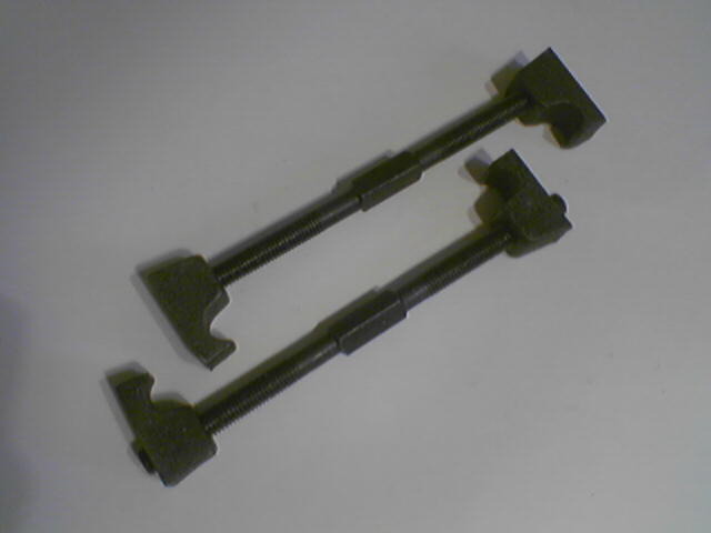

я подумаваю о другом варианте.съёмник от пужин развернуть сами стяжки на разжим.то есть раскрутить и завернуть другой стороной.ну а после пружину раширить.съёмник у меня вот такойПрикрепленное изображение
Вот как раз я про такую штуку думал и мечтал B162.gif B162.gif B162.gif ,когда запихивал резинку между витков, но дело было на работе и из инструмента только кондрат,отвёрка, голова размера 20.6, вороток,WD, и дикое желание запихнуть на место резинку ep.gif ep.gif ep.gif . А с этим девайсом должно всё получиться быстрее и удобнее rulez.gif rulez.gif rulez.gif
Да , я уже писал как вставлять межвитковую проставку , и не надо ни каких приспособ и т.п. Разрезаем проставку на сегменты, у меня штук шесть получилось и одну за одной продвигая по спирали пружины одеваем , "замки" (если у вас с замками или без) смазываем любой , что есть под рукой , смазкой ., чтоб скользило по спирали и заправляем отверткой . Получается как одно целое. Не разрезав ее и запихнуть целиком , очень трудно , из-за малого межвиткового пространства.

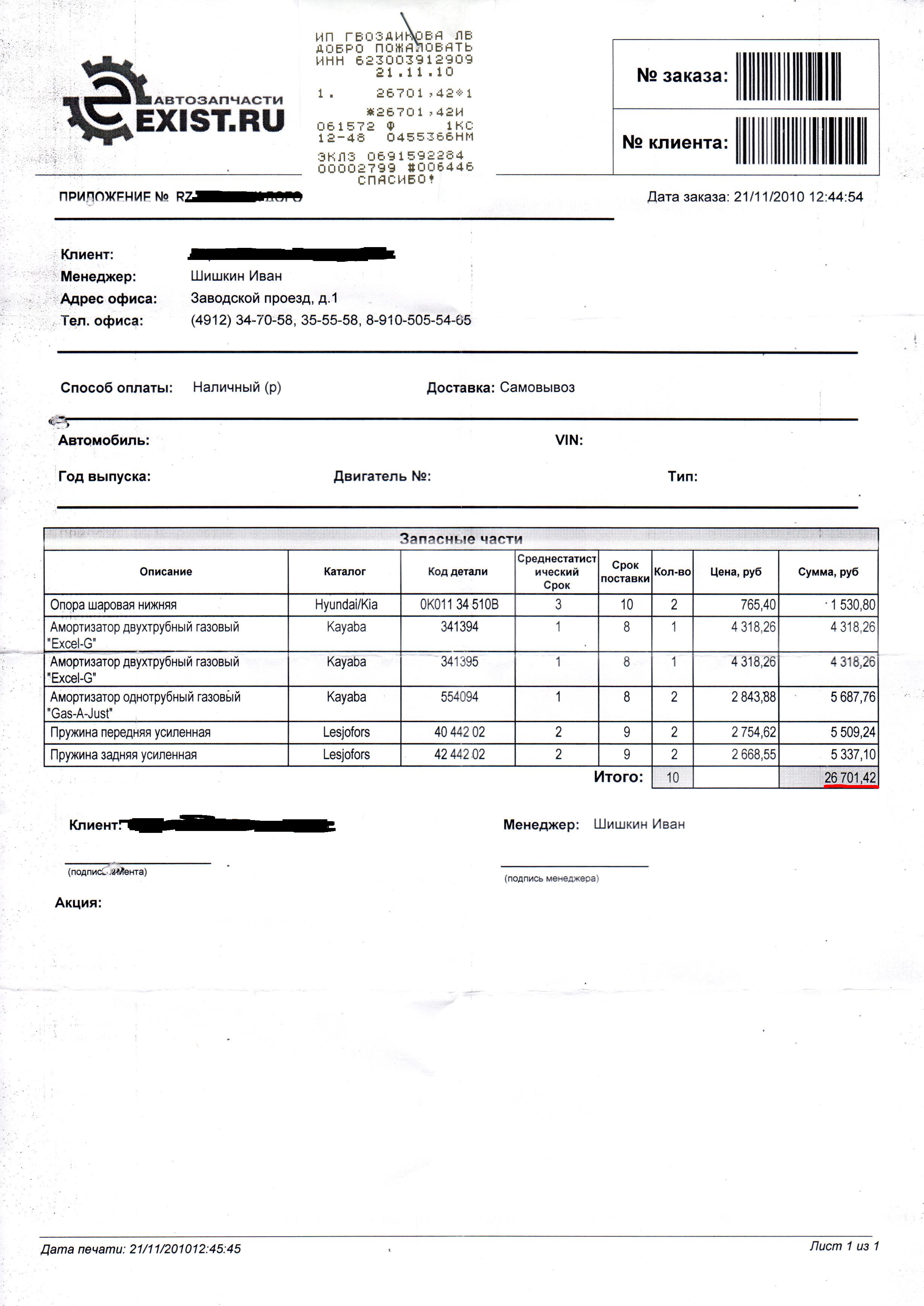

Цитата(Виктор @ Nov 23 2010, 03:14 PM) *
А дороже не было?
Такие цены у нас в Рязани...
http://s51.radikal.ru/i134/1011/ca/098b4f83c52f.jpgПрикрепленное изображение
Мой расклад твоего заказа в экзисте получился на 694$.
И дело, по моему, не в Рязани!
Мой совет: зарегистрируйся в экзисте и будешь сам выбирать по ценам, срокам и производителям.
А любой менеджер старается дать выручку побольше, поэтому и цены сам выбирает побольше.
Я зарегистрирован. Но там цены указаны без учёта доставки, т.е. заказывая через интренет, я много бы всё равно не выиграл. А так естественно, что магазин наваривает с каждой детали какой-то процент.
Просто не обязательно все эти вещи через экзист заказывать B228.gif B228.gif B228.gif
В Рязани есть и другие места.
Я покупал почти такой же комплект за исключением шаровых и передних пружин и цена была гораздо меньше, к примеру:
- аморты передние (такие же) - 5800р за пару;
- аморты задние (такие же) - 3600 за пару;
- пружины задние (такие же) - 3900 за пару.
Я был в автоаптеке, драйвере, экзисте, а так же на пл. Мичурина магазинчик. Цены примерно везде одинаковые оказались(я сам, честно говоря, не ожидал такой цены)... Неужели цены так подскочили за последнее время...
ЗЫ: А где проставки покупал на зад? А так же на перёд? Объехав несколько магазинов, таковых не нашёл...
Странный у вас экзист!
Я по интернету вижу цены, делаю заказ, и никто с меня не требует ни цента более и не рассказывает про доставку!

поставил вчера проставки в пружину.съёмник особо не помог.пришлось резать на 3 части.гонял вчера по колдобоберам был честно удевлёни заслужил похвалу от жены.провалы и клевки исчезли. по трассе ещё не понял работу.пожёще конечно стало но а так не плохо.поезжу ешё посмотрю.Прикрепленный файл  ______________________________________________________.mp3 ( 15.23 килобайт ) Кол-во скачиваний: 539
Не по тем магазинам катаешься, ты б еще в Автоимпорте заказал, там бы еще дороже получилось B178.gif, а лучше сразу к официалам на сервис, приехал деньги отдал раз они лишние, и голова не болит, спросить то не судьба у товарищей, прошедших все енто B128.gif B128.gif
ЗЫ: Задние на авторынке всегда в наличии 250 рэ, перед точил токарь из капролона высота любая по чертежам
Вот решил ради интереса проверить цены на твой заказ в Existe, сделал такой же заказ, вроде ничего не забыл
и охренел Прикрепленный файл  Doc1.doc ( 213.5 килобайт ) Кол-во скачиваний: 160
"Без учёта доставки", а так же "без учёта магазина". Если приплюсовать эти суммы, то получится та, что в моём заказе =)
ЗЫ: У нас и гудричи АТ 235/75 R15 по 5800 за баллон лежат, а континенталь по 5400... А в интернете можно гудричи и по 4500 найти легко, промолчу про тот же континенталь...
ЗЫЫ: И пилигрим по 3400р. =)
