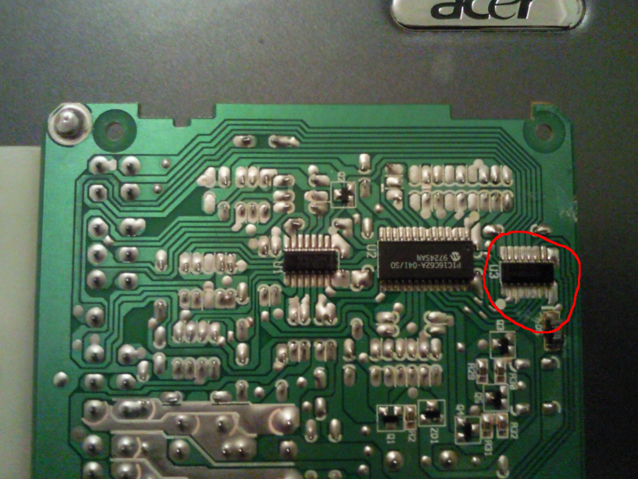

post Dec 7 2010, 10:34 AM
Сообщение #37
Сообщений: 224
Регистрация: 30-November 09
Пользователь №: 6,964
место дислокации: нижегородская.обл
Ну вобщемто помоему разобрался. Начал стого, что вытащил этот блок на ружу. Долго и пристально разглядывал на предмет закорачивания и шатания элементов. Ничего не обнаружив стал проводить эксперементы. Оставил плату замораживатся на улице, а в машине включил на полную печку. Когда в машине стало очень жарко вернул плату на место, все работало изумительно. Но после того как я поднёс плату к струе горячего воздуха из печке, опять началось мозгоклюйство. Остудив плату всё стало работать нормально. Вывод, всему виной этот блок. Но я на этом не остановился и продолжил эксперементировать. Зажигалкой (без фанатизма) стал прогревать участки платы и проверять работоспособность центрального замка. Эксперементы привели к однй микросхеме, которая после небольшого нагрева видемо начинала мудрить. Её маркировка ULN2003A.
Лишних 4500р. на блок пока нет, поэтому заказал в магазине радио элементов двадцати семи рублевую микросхему, привезут попробую перепоять, надеюсь получится.
post Dec 7 2010, 11:27 AM
Сообщение #38
Цитата(pasha @ Dec 7 2010, 08:34 AM) *
Ну вобщемто помоему разобрался. Начал стого, что вытащил этот блок на ружу. Долго и пристально разглядывал на предмет закорачивания и шатания элементов. Ничего не обнаружив стал проводить эксперементы. Оставил плату замораживатся на улице, а в машине включил на полную печку. Когда в машине стало очень жарко вернул плату на место, все работало изумительно. Но после того как я поднёс плату к струе горячего воздуха из печке, опять началось мозгоклюйство. Остудив плату всё стало работать нормально. Вывод, всему виной этот блок. Но я на этом не остановился и продолжил эксперементировать. Зажигалкой (без фанатизма) стал прогревать участки платы и проверять работоспособность центрального замка. Эксперементы привели к однй микросхеме, которая после небольшого нагрева видемо начинала мудрить. Её маркировка UNL2003A.
А мне почему-то кажется, что было бы достаточно аккуратно пропаять ножки этой микросхеме. Скорее всего, микротрещина в пайке. Еще советовал бы, очень внимательно (с лупой) просмотреть на наличие трещин паек разъема блока.
pasha
post Dec 7 2010, 09:08 PM
Сообщение #39
Сообщений: 224
Посмотрел, пропоял, эфекта ноль. Видимо только замена.
