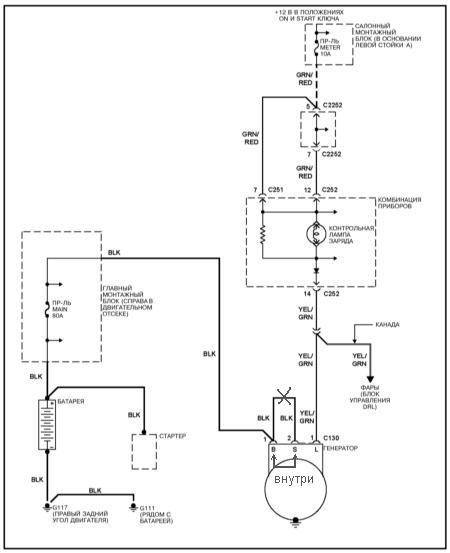

А вот по вопросу лампы я уже с этим сталкивался, когда она не контачила изменений не было, зарядка шла. В некоторых машинах эта лампа заменена на светодиод.
Виктор! Я же показывал схему, в цепи управления лампой стоит транзисторный ключ. Я этой схеме верю.
И еще один нюанс, на схемах управляемых током возбуждения лампой к гене подходит два провода, на Спортаже их три.
KIA Sportage 1999г. 4WD DOHC 2л., автомат, американец.
А по факту (у меня) на управление приходит один провод!
Я еще раньше понял, что тебя сбивает с толку транзисторный ключ на блок-схеме. Ты решил что это и есть тот транзисторный ключ, который зажигает лампочку. Ты не поверишь, но я тоже попал на этот "крючок"! Но как-то при случае, не так давно, здесь на форуме, Саша (alldn) "открыл мне глаза" на эту лампочку и цепи управления генератором. И теперь я не понимаю для чего кому-то понадобилось нарисовать на этой блок-схеме этот транзисторный ключ. На этот вывод генератора приходит напряжение с внутреннего дополнительного выпрямителя генератора, которое используется для питания цепи ротора через регулятор напряжения, выходной транзистор которого, возможно, так неаккуратно изображен на блок-схеме.

Проверить очень просто. Давай попросим Художника замерить сопротивление на клемме "L" относительно корпуса, при отключенном аккумуляторе, в обеих направлениях.
Если сопротивление будет близкое к нулю, то ключа нет и действительно ток подзарядки идет через лампу, а при отсутствии лампы через резистор. Если сопротивление больше, предположим 1Ком., то в цепи стоит транзисторный ключ и лампа это индикатор.

Одолели вы своими боями по поводу работы генератора.
Дело в том, что у регулятора есть внутренние перемычки, на схеме не показанные.
Если "раскрыть" схему, то получится вот что:
Надеюсь теперь бой можно окончить.
Здесь раскрыта схема генератора с регулятором, но не схема регулятора.
Если на выложенной мной схемой вы видите транзисторный ключ и говорите, что это обман зрения, то в этом случае регулятор вообще не раскрыт и на нем один внешний провод.
В случае со Спортажем - их два и я думаю этого ни кто отрицать не будет.

На еще: (выдержка с описания на сайте)
Поэтому более перспективной является схема рис. 3, д. В этой схеме обмотка возбуждения имеет свой дополнительный выпрямитель, состоящий из трех диодов (в пятифазной системе генератора — из пяти диодов). К выводу "+" этого выпрямителя, который обозначен индексом "Д", и подсоединяется обмотка возбуждения генератора. Схема допускает разряд аккумуляторной батареи малыми токами по цепи регулятора напряжения. При длительной стоянке рекомендуется снимать наконечник провода с клеммы "+" батареи.
Подвозбуждение генератора от аккумуляторной батареи вводится через контрольную лампу 8. Небольшая сила тока, поступающая в обмотку возбуждения через эту лампу от аккумуляторной батареи, достаточна для возбуждения генератора и в то же время не может существенно влиять на разряд аккумуляторной батареи. Обычно параллельно контрольной лампе включают резистор 13, чтобы даже в случае перегорания контрольной лампы генератор мог возбудиться. Контрольная лампа (см. рис. 3, д) является одновременно и элементом контроля работоспособности генераторной установки. На стоянке при включении замка зажигания контрольная лампа загорается, так как в нее поступает ток аккумуляторной батареи через обмотку возбуждения генератора и регулятор напряжения.
После пуска двигателя генератор на клемме "Д" развивает напряжение, близкое по величине напряжению аккумуляторной батареи, и контрольная лампа погасает. Если этого при работающем двигателе не происходит, значит генераторная установка напряжения не развивает, т. е. неисправна.
Вот еще тебе для большего понятия:
Обведенное пунктиром - это наш генератор с тремя выводами
Внутренняя схема показывает как все это соединено внутри генератора и регулятора.
И хватит, давайте завязывать. А то уже терпения нет видеть это флуд.
Если попытка разобраться это флуд, тогда извини.
Ну не соответствуют эти схемы нашему Спортажу.
А физику работы классических схем я знаю.
И еще хочу сказать, что в споре рождается истина.
Для чего корейцы протянули дополнительный плюсовой провод к регулятору?
Каких два?!
Я уже писал выше - у меня один провод.
И на схеме фактически один! Загляни под свой капот!
Считаю вопрос исчерпанным!

Каких два?!
У меня 3 провода. 1 мощный под болт. И 2-а тонких через разъём.
Вот, и я о том речь веду.
Цитата(Виктор @ Dec 2 2010, 10:40 AM) *
Каких два?!
Перемычка идет с точки В на точку S , не внутри.
Возможно у нас разные генераторы, вернее разные регуляторы, а схема подключения - она универсальная.
Если кто занимался разработкой эл. схем, то применение лампочки для управления какой либо цепью, вообще решение простое, но не грамотное, этому меня учили еще в институте.
Правильно написал "alldn" , что на случай перегорания лампы стоит резистор, потому, что она индикатор.
