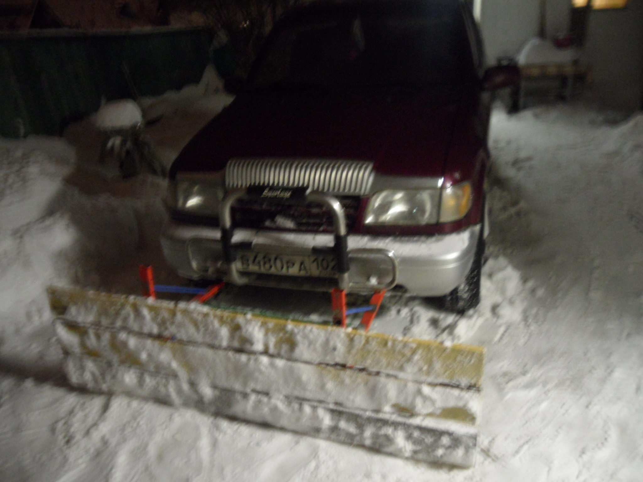

Ну и нафлудили ladosi.gif biggrin.gif , Однозначно---двигатель "прогресса"--это лень. Я как первый пост написал, пошел к машинке мозговать dumai.gif вот че вышло Прикрепленное изображение , со двора подъемчик , так rvu-i-mech.gif она почти не буксовала,и это на автоматах B128.gif (про лень к тому что завтра на Камазе выезжать надо )
бууаа.... B162.gif B162.gif B162.gif былоб обольше времени наверное отвал был бы как на спецтехнике....
Можно поподробней, с чертежами? Или это ты скамейку так приспособил?
А если сделать отвал такой формы - /\?
KIA Sportage серый коротыш 2003 г, Калининград, 2,0i бензин, МКПП, ручные хабы.
Карты Казанской и соседних губерний, Татарии. Старинные и современные.
post Dec 27 2010, 06:22 PM
Сообщение #34
точняк ep.gif ep.gif ep.gif теперь в каком то из парков старушкам посидеть негде...
Лучше так \ , какие чертежи blink.gif все в режиме импровизации. Взял так сказать два "квадрата" прямоугольного сечения, одел шаклы на буксир. проушины, приставил квадр., отметил отверст. , просверлил, закрепил болтами их на шаклах, и на месте все прихватил, потом проварил. Единственный недочет--продольные "квадраты" надо делать подлиньше, у мну 65 (мне пойдет, я кручусь почти на месте)--перед хочет приподнятся, надо наверно с метр.
Более-менее понятно, но, если не трудно, сделай еще несколько фоток. Думаю, кому-нибудь еще пригодится.
Только я переборщил с "облегчением", правую продольную маленько согнул,надо усиливать. Правда под конец я начал рысачить, а под снегом ледяные кочки и колеи, да и снег пытался затолкнуть за бруствестр который грейдер оставил на "большой дороге"

Цитата(Paganka @ Dec 27 2010, 11:27 AM) *
нет, оставить машину дома а самому на лижи встать!!!! biggrin.gif 39a.gif и полезнее и быстрее
Цитата(111v111 @ Dec 27 2010, 12:59 PM) *
Да и колесы то же... ep.gif Сказали же:" ЛЫЖИ НАШЕ ФСЕ!!!"
Цитата(Венед @ Dec 27 2010, 03:25 PM) *
Если цепи ставить только назад, то значит нельзя включать полный привод? Ведь скорость вращения осей будет разная...
