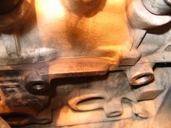

Не могу найти номер двигателя sad.gif(( двигатель RF контрактный от мазды. Подскажите, где искать, пожалуйста.
Смотри сообщение №418.

Если стоял/стоит компрессор кондея, то надо его снять вместе с кронштейном - так номер не увидишь.
Если, ты про приблуду которая стоит над клапанной крышкой, то это интеркуллер и именно его кронштейн мешает разглядеть номер двигателя B228.gif
А номер, как неоднократно писалось на форуме, расположен на плоскости блока цилиндра на которую укладывается головка блока вместе с прокладкой, ближе к 4-му цилиндру rolleyes.gif
ЗЫ Честно говоря ни разу не видел номера двига RF справа по ходу в месте крепления кронштейна компрессора, хотя в мануале на двиг HW он именно там указан dumai.gif

Цитата(дим233 @ Dec 27 2010, 10:18 AM) *
я про 2.2 двиг
А чем он отличается, ходом поршня?
На Каловской Роксте 2,2л номер двигателя R2 был пробит там же - в районе прокладки ГБЦ
Да черт его знает в чем отличие. Знаю,что номер движка закрыт кронштейном компрессора кондея ,и пока не снимешь его ,хрен увидишь. я про HW если что...

Цитата(VGB @ Dec 25 2010, 09:58 AM) *
А от какой? Я видел на Маздах дизель RF, но в поперечном исполнении, для переднего привода. К ним нашу КПП не прикрутишь.
У меня стоит контрактный от Мазды из Японии. К двигателю прикручен шильдик, видимо, от кузова. Там есть какие-то номера, но нет модели машины.

Цитата(Matvei @ Dec 27 2010, 10:50 PM) *
а это место никакие кронштейны не закрывают?
Уже писали выше, что закрывает кронштейн кулера.
