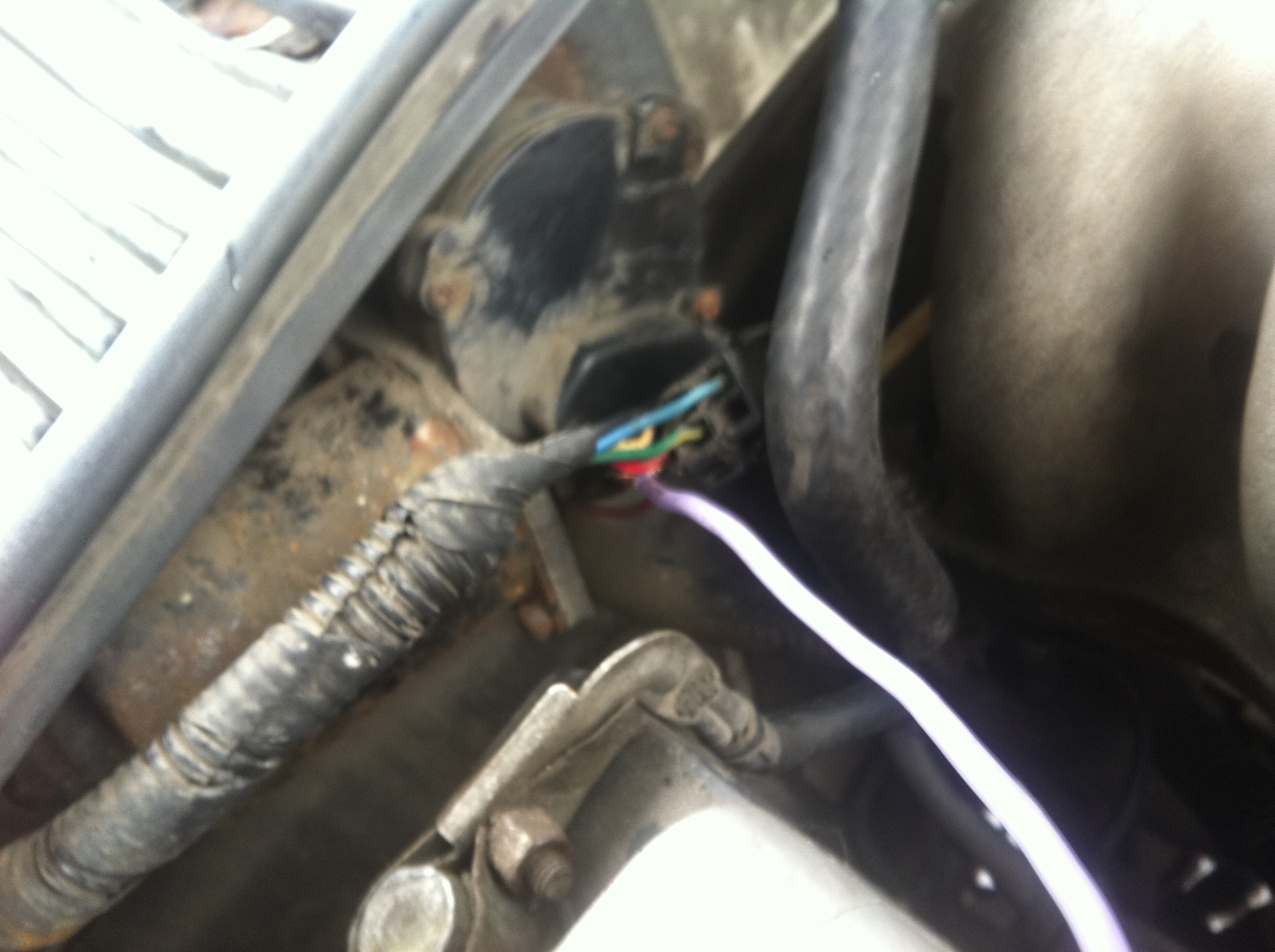

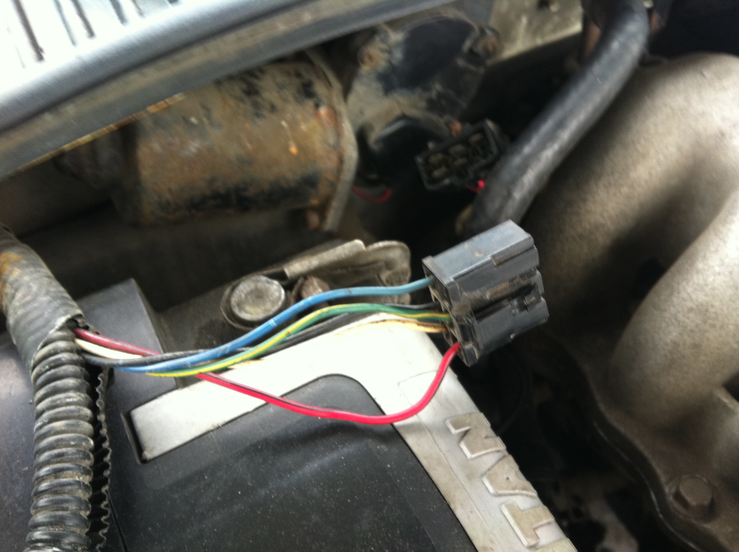

Здравствуйте! пожалуйста если есть кто с электрикой на ты или сталкивался с таким же - ответе.
Сейчас весна - воды много - начили помирать дворники, хаотично, потом умерли и не включаются.
полез в книжку - там 1 первым делом советуют проверить клеммы и дать питание на моторчик 12в - все сделал, запитал напрямую от клеммы аккумзаработало!!!!
Начал копать куда идет этот провод - найти обрыв((( ну конструкторы су... он идет под правое крыло сверху (((
Разабрал панель тоже не нашел концов(((
Подскажите пожалуйста:
1) от какого провода можно запитать ( под панелью) ткине пожалуйста (что бы красива было)
2) можно ли так посадить аккумулятор если будет запитано напрямую
спасибо

Сначала проверь предохранитель WIPER (15А)в основании левой стойки.
Остальные провода идут на подрулевой переключатель очистителя стекол.

он в норме (предохранитель) (( а аккумулятор всетаки сел - печально (((( не подключайте так ( напрямую от клеммы)!!!.... буду искать концы...
если кто знает где найти плюс ( выключаемый если выключить зажигание) на улице под капотом - подскажите пожалуйста.
из салона тянуть проблематично((.

Проложыл плюс из салона от магнитолы взял. Теперь все работает! Пока делал случился комичный случай ! Захлопнулась машина заведенная sad.gif (от ветра) центальный замок закрылся sad.gif кому пригодиться может инфа как открыть машину без ключей ) так как стекло выбивать дорого. Снимаем резиновый уплотнитель у двери видим щель я пользовался шампуром от шашлыков на конце делаем маленький крючок ну а теперь дело техники у меня получилось за 20 минут.
