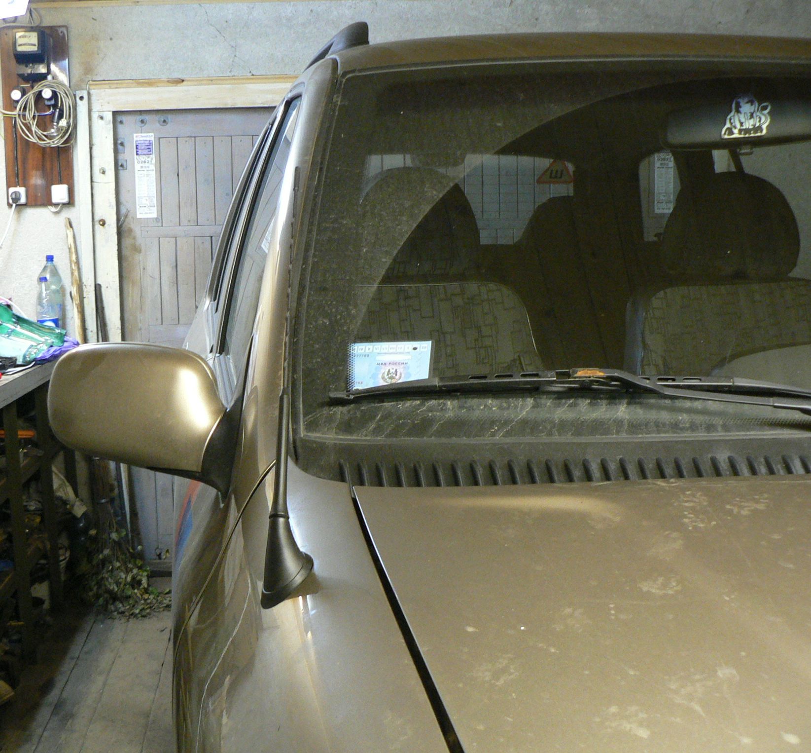

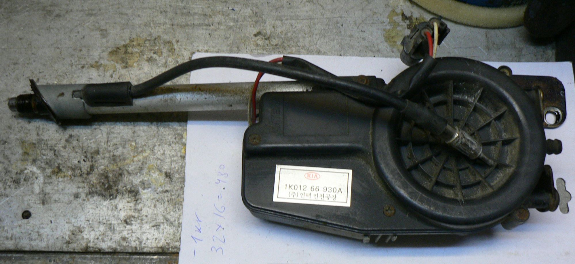

Тоже решил заменить родную антенну-автомат. Стала потрескивать при подъеме и при опускании не всегда полностью заезжала на место. Сначала думалось снять и попробовать восстановить родной автомат, мало-ли из-за грязи проблема. Но вскрытие показало, что внутри все более-менее нормально, нашел только на одной шестеренке сломанный зуб, но это никак не повлияло на ее работу.Прикрепленное изображение Прикрепленное изображение . Засада была именно в самом выдвижном штоке антенны, при поднятии между секциями стали вылезать медные вставки. Они-то и блокировали подъем всей антенны. Прикрепленное изображение Прикрепленное изображение . Короче говоря реанимация штока не удалась otstoy.gif. На заказ шток стоит за 1100 руб, жаба заговорила по-человечьи... Да и сама эта конструкция мне как-то не особо нравилась, хотя при установке магнитолы я поставил тумблер управления антенной (синий провод). В магазине тоже долго выбирал, хотелось в первую очередь установить антенну не вертикально, а с неким углом, как на большинстве авто. Выбор пал на это Триада Прикрепленное изображение Антенна активная, т.е со встроенным усилителем. Но этот момент не был основной, так как общаясь с разными электронными китайскими поделками заранее был почти уверен в том, что его придеться снять! 1111480105.gif Перед окончательной установкой на место решил проверить, как будет лучше работать антенна, с усилителем или без него. Методом перепаек проверил, что антенна куда лучше работает БЕЗ усилителя ( с питанием 12 в все нормально). Заодно выкинул кабель купленный вместе с антенной, заменил его на нормальный кабель с родной антенны-автомата. Монтаж - просто закрутить гайку на 22. Прикрепленное изображение
Результат Прикрепленное изображение Прикрепленное изображение Прикрепленное изображение
Подошло все хорошо и угол наклона получился такой, какой хотелось. Для антенны длиной в 45 см прием очень хороший (без усилителя) и меньше в глаза бросается при езде. По лесу с ветками никаких проблем, гибкая и не высокая. B128.gif 39a.gif
