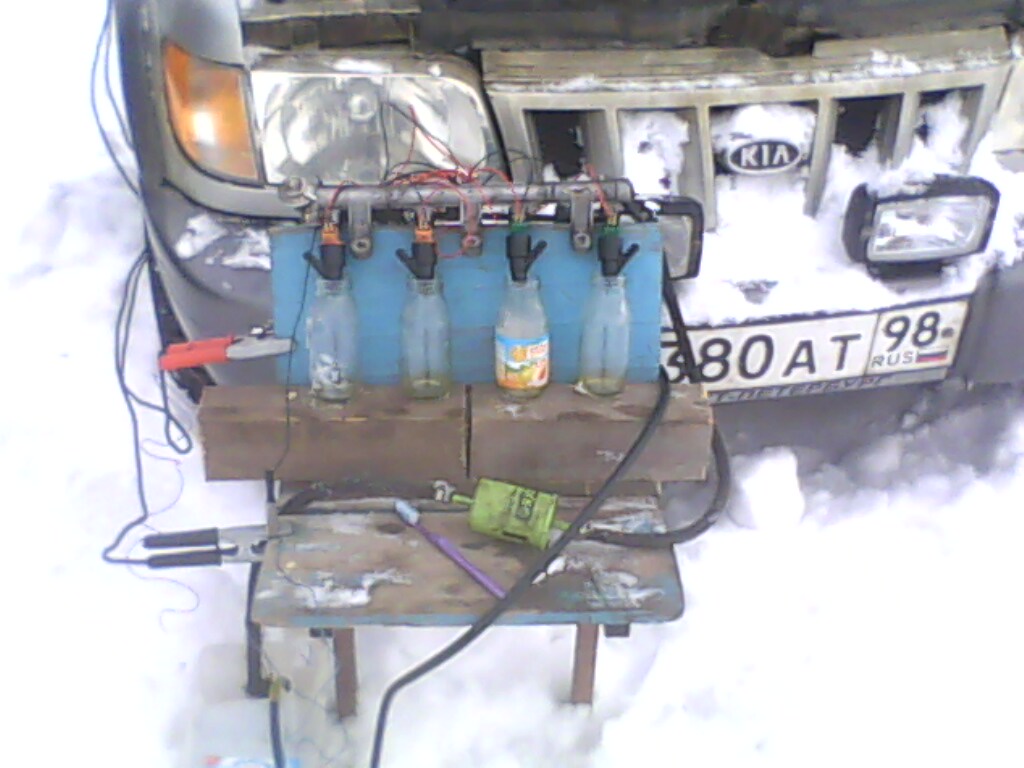

Раз уж двигатель разобран решил промыть форсунки. Оригинальничать не стал, принцип установки позаимствовал. На очистку ушло около 1 часа, форсунки предварительно были замочены в очистителе карбюратора, резинки с них сняты, резинок от ВАЗов кстати не нашёл. Я правильно понимаю, что форсунки у 8-ми и 16-ти клапанных моторов разные и не взаимозаменяемые?
Sportage 94г.в. SOНC. 5MT. Лифт 40/60мм, Tokico3373. ОИ-506 29"
post Nov 18 2010, 06:47 PM
Сообщение #166
Фсё красиво, но я бы подцеплял форсунку через большую круглую лампу то фары ВАЗ2101 - у галогенок в холодном состоянии такое маленькое сопротивление, что моно сжечь форсунку.
rom77777rom
post Nov 18 2010, 09:47 PM
Сообщение #167
Сообщений: 2,770
Регистрация: 1-July 09
Из: Станица Благовещенская
Пользователь №: 6,420
Если быть честными самим себе,промывка вот таким способом ,без определенных режимов и т.д.,без проверки результатов на стенде не имеет особого смысла,только для самоуспокоения,топо того как ........ладошкой.
