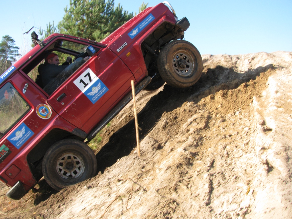

Вчера случилось горе - при подъеме в горку с разгона получился прыжок. Машина встала на задние колеса почти вертикально. При приземлении от удара сорвало площадки на которых лежали рессоры и провернуло передний мост... Кардан развалился на 2 части и согнулся градусов на 30... Жесть... Как избежать такого в будущем? Как варить площадки? Стас, есть идеи? Я в шоке...

За Стаса 100% не расскажу как он варил площадки, помню что как-то хитро, сначала на мостах он клал швы, а потом варил сами площадки. Про прыжки вообще считаю что эта машина не для этого. Очень тонкие мосты, есть шанс что ты погнул чулок.
На будущее поставь прудины и проверь что бы отбойники были нормальной длинны. Как ты удлиннял кардан при переносе мостов вниз? Судя по всему слишком удлинил и при сжатии рессор тупо разорвало крестовину..
Ни одна рессорная машина прыжки не переваривает.
Выдержат площадки - разлетятся рессоры.
Есть в планах пыгать - делай длинноходную пружинную подвеску.
Ну или ездить аккуратно соответственно.

Я карданы с Уазовских переделывал с нуля. Хода их хватало с запасом в обе стороны. А крестовину думаю развалило потому, что мост повернулся вокруг ось и ее тупо закусило, на фланцах видны задиры... Надо наверное площадки сваривать в кучу с со старыми и делать косынки, только куда? Пока вопрос... На выходных что-нибудь буду делать... Пез передка - не жизнь... А и еще, после всего этого в переднем мосту появился осевой люфт в хвостовике. Может и там чего отвалилось?
