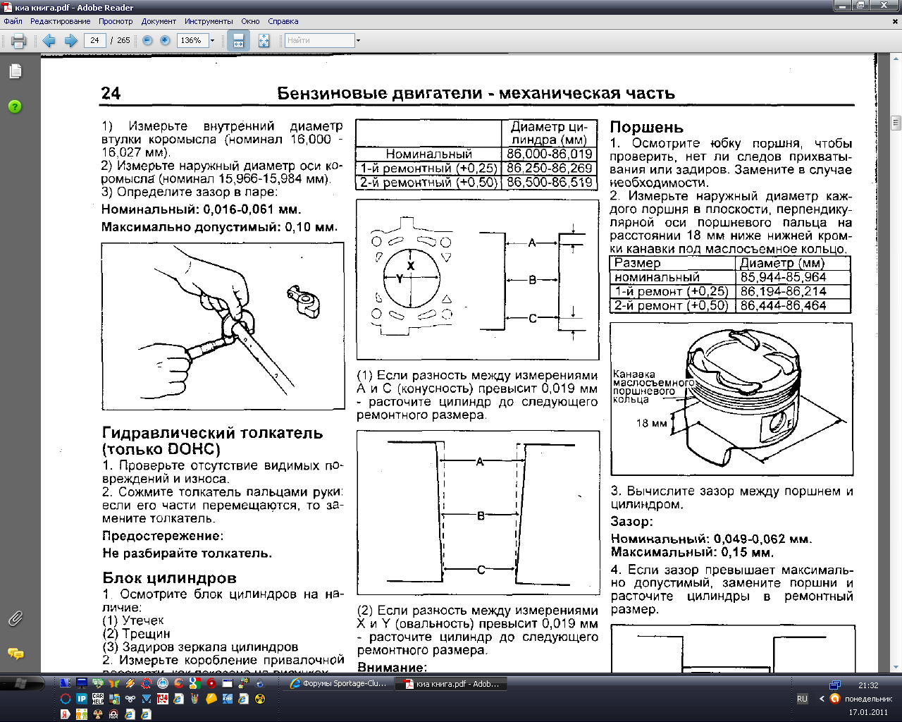

B128.gif К величайшему сожалению,ремонтных групп две...+0,25 и +0,5...А стандарт,он и в африке стандарт...И если уже поршня с плюсом в 0,4,то цилиндр 100% расточен во второй и ПОСЛЕДНИЙ ремонт...Так что-или гильзовать,или менять блок... sorry.gif

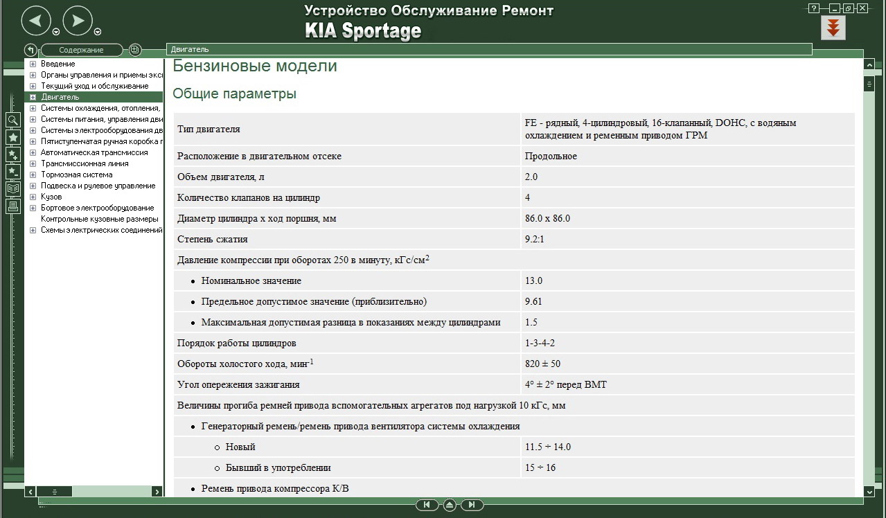

Диаметр цилиндра х ход поршня, мм 86.0 х 86.0 первый ремонт если я не ошибаюсь вернее по каталогу 86,5 замеряли юпку поршня вынутого 86,4. Следующий ремонтный размер 87.0 на складе нету будет через два дня. да вот еще списочек на минуточку.
1.Поршня размер следующий после 86.4мм. (стандарт 86, 86,5 (1вый рем) ,87 второй рем )
