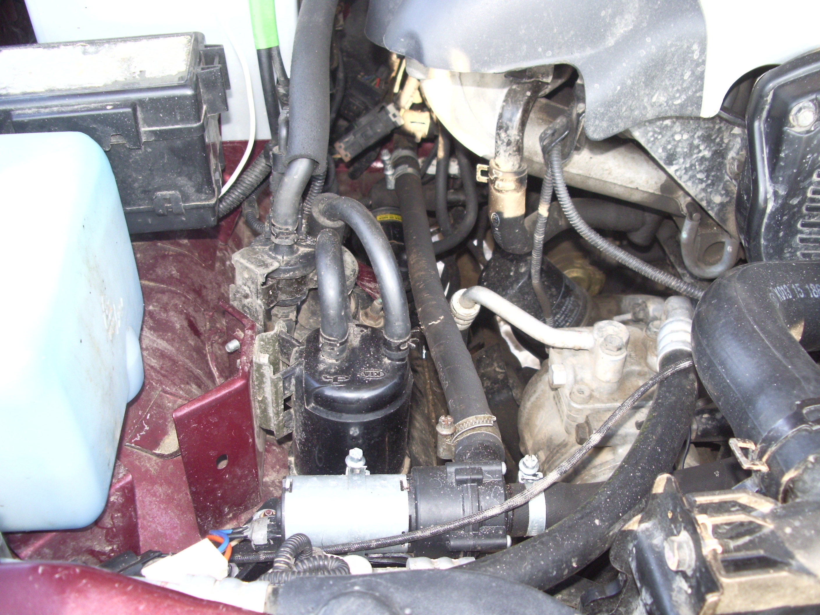

Режется патрубок ведущий от термостата к печке!Промежуточная часть этога патрубка металическая ,т.е он не целиковый.Я металическую трубку заглушил с обоих сторон и соединил все шлангами от печки Газели диаметр!Направление потока жидкости от термостата на радиатор!Седня сфоткаю!

Решил я все же ставить электрическую помпу, но возникли вопросы, у нас все же трубки 16 мм или 18мм?? и врезается она в нижний патрубок радиатора печки, который к земле ближе, ли нет??, второй конец трубки я так понимаю обратно на блок, то есть тупо разрезать этот патрубок и на хомутах воткнуть помпу, и качать она должна в сторону салона верно??, или что-то все таки не так? Очень надо!! Холодно, подскажите...
Неужель для грандов печка таже, что и для коротышей?Салон то побольше будет!Коль уж собираешся заняться этим то обязательно помой радиатор печки.Яб удлиннил хвосты шлангов после отсоединения и залил бы в радиатор какой нить хрени на часик,подняв эти хвосты в верх,типа жидкости для очистки радиаторов водонагревательных колонок,на худой конец антинакипин покрепче развести,затем небольшим напором воды пару часиков помыл бы подсоединив шланг одному из выводов радиатора!Я у себя мыл дистилированой водой трижды сливая и меняя воду,Даже без помпы до салона стал доходить теплый воздух.Пока что то ковырял бы оноб откисало.Я вот недодумался теперь занова разбирать буду!Ну а вот Фото!Помпа Бош,кранштейн варил сам ,электрику не фотографировал,подключен через реле!С помпой температура воздуха меняется на 10 градусов!Колдуй короче!
smile.gif smile.gif smile.gifПрикрепленное изображение
2001.2.0 DOHC, бензин,АКПП,Американец

Один конец шланга у тебя надет на нижний патрубок радиатора печки?!!, ведь так, а куда второй конец, не понимаю!!! где то же в районе термостата, но я хоть убейте не вижу там трубок, идущих к печке, я плохо смотрю, или чего то не понимаю!!! Если можно сфоткайте где именно у термостата подсоединен шланг помпы. Спасибо!!!

На второй фотографии все видно(не умею рисовать на компьютере)!Снимаеш уголок резиновый он 90 гадусов(соединяет термостат и металическую трубку идущую вдоль двигателя))и ставиш прямой участок шланга от термостата на помпу!

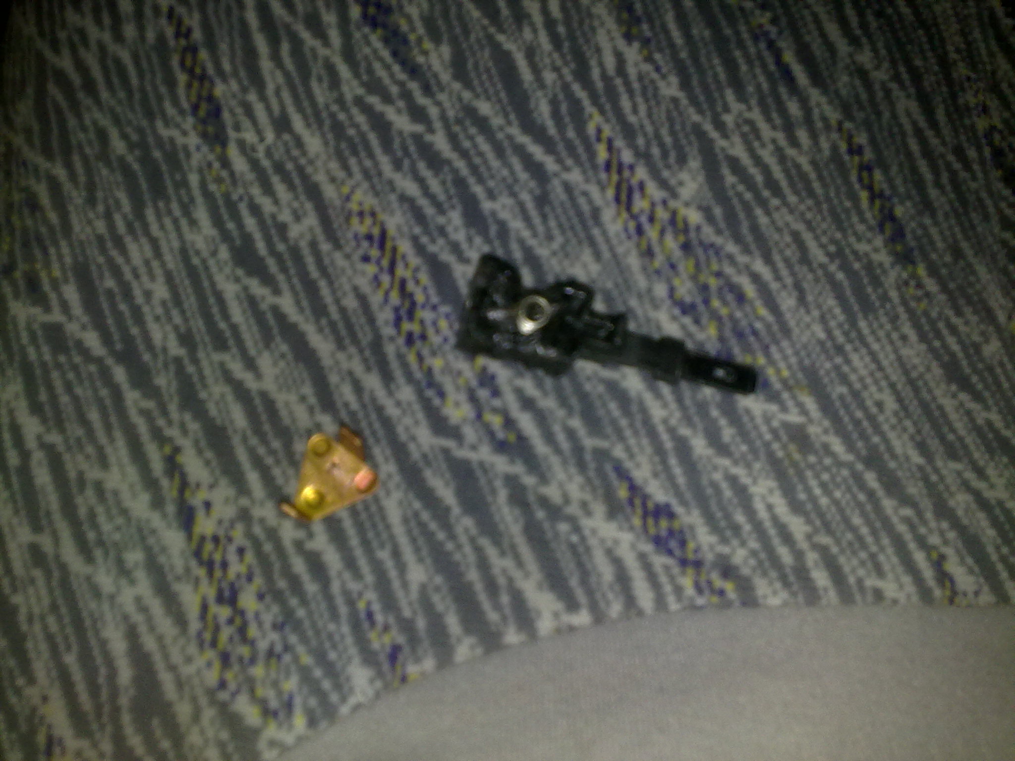

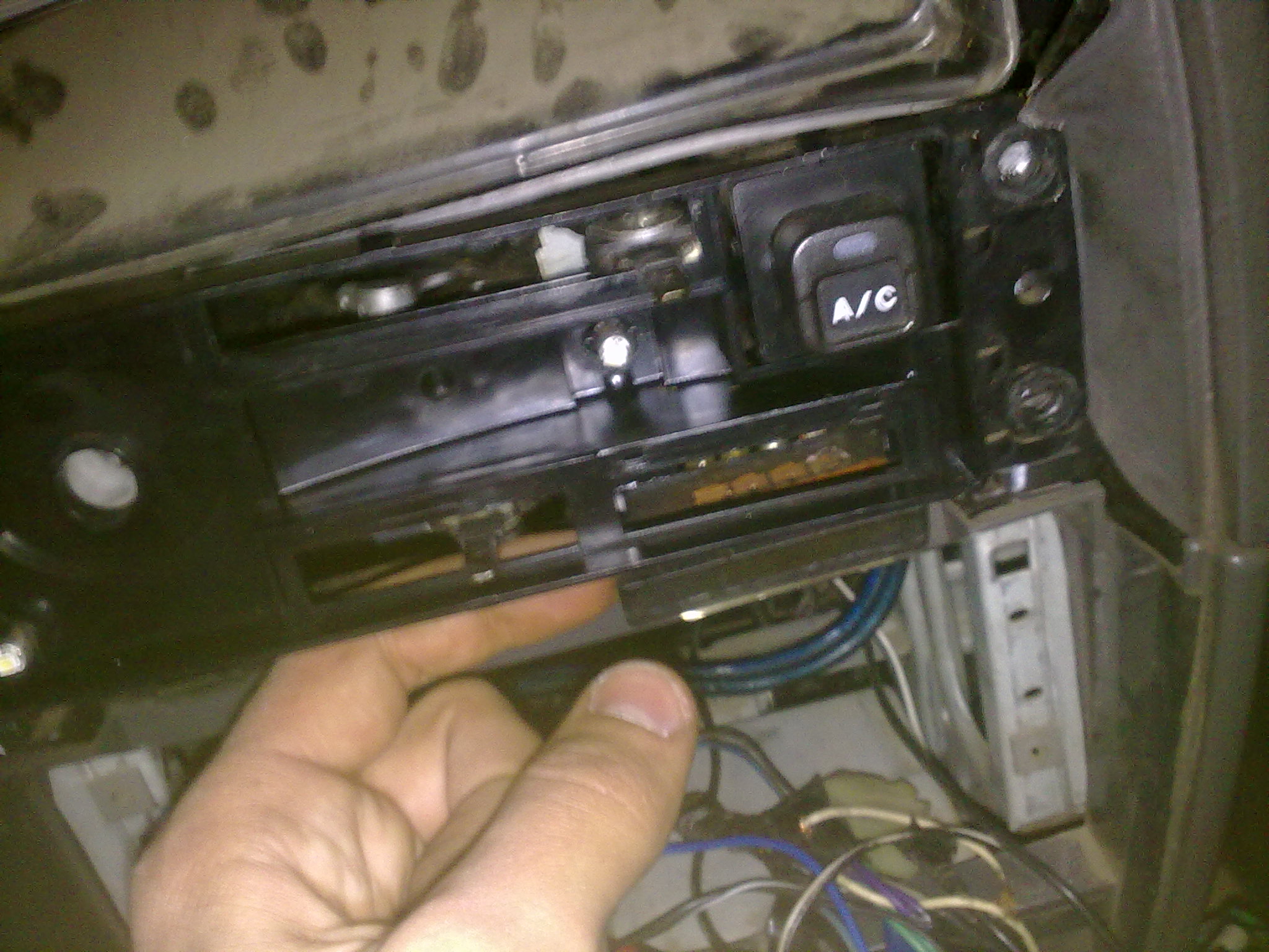

В общем снял, разобрал, там лес...Выгреб, еще короб открыть посмотреть как там.
Касаемо причины, я нашел, но прошу помощи, ибо не понимаю. В общем проблема в самой центральной консоли, там вылетела железка которая под ползунком ходила влево вправо. Ползунок просто как по маслу ходит, не цепляется. Как обратно посадить не понимаю вообще...Пластмассовая херня поплавиласm на мой взгляд немного. Да и видимо проблема в контактах. Посадил кое как боком держа рукой, выяснил что вентилятор крутится. Теперь вопрос в том как в центральной панели собрать эту хрень с железкой, как она вообще должна быть? Проблема однозначно в контактах. Ибо как оно на посадочном месте - не крутится, а как чуть пальцем прижмешь сразу работает. Конечно незнаю что изменит прикрепленное фото...но мало ли...
А ты что разбирал её не снимая? blink.gif А теперь ещё и собираешь так-же? blink.gif laugh.gif
Может проще снять её, а там уже верти, крути всё собирать легче!!!
Она не снимается, по крайней мере сколько панель я разбирал, ни разу я ее вынуть не смог. Вообще никак, все отсоединил и ее все равно что то держит. Так все на весу. Так и собираю. Не суть важно.
Собсно собрал вчера во втором часу ночи...
Сам ползунок поплавился короче. Там уже ничего не исправить, под замену только. Я его натфилем поточил, посадил, первые три положения работают, на 4-м контакт пропадает. Да и еще она как бы переключаться перестала, просто двигается, т.е. скорости меняются, а чтоб там был какой то коннект, что на этой цифре остановка. Да и какую бы туда смазку загнать? а то я там все на сухо пальцами стер)
