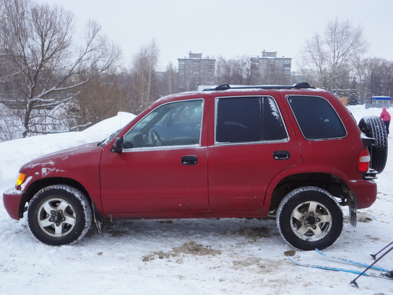

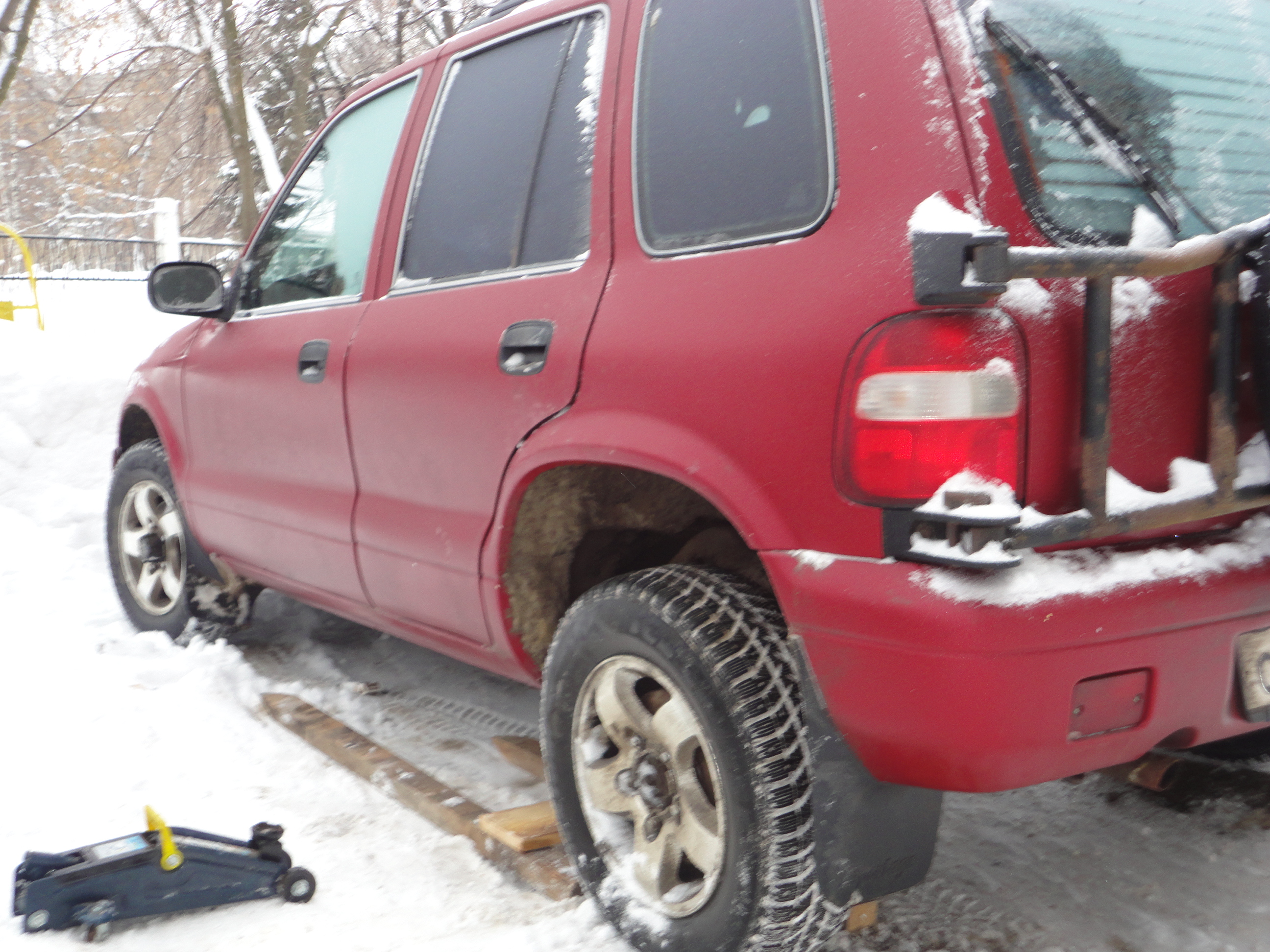

Наконец-то поменял задние пружины.Поставил Фобос усиленные (1600 за пару) Результат налицо Прикрепленное изображениестарые были обломаны.Для сравнения старые и новыеПрикрепленное изображение.Теперь дело за передкомПрикрепленное изображение
Ребята с 2007 года пишут--что "счастья" на неделю

Цитата(БОБ @ Jan 30 2011, 12:00 AM) *
Высота 300 мм,толщину прутка не мерил,но она везде одинакова.
