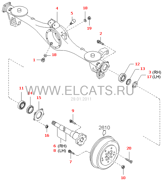

как же не покупать ниче? гайки одноразовые же! и сальники наверняка повредятся! по номеру гайки я правильно угадал на русинке? unsure.gif которая на рисунке №3? (если правый подшипник меняю). И шайба 13, да, нет? unsure.gif
гайки многоразовые....сальники не повредятся....но как профилактика можно поменять...
