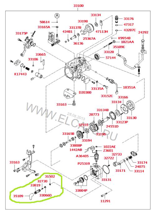

Кроме форсунок, нужно заодно менять нагнетательные клапана на ТНВД. Они таки тоже изнашиваются, а новые стоят недорого. Из-за них может быть тряска на холостых.
Подводные камни у этой процедуры есть? Не нашел в руководствах сей операции. И я правильно понимаю - нагнетательные клапана находятся в начале топливных магистралей форсунок имеют номер 0K638 24144 и расположены на изображении в указанном зеленой линией месте?Прикрепленное изображение

Дело в том, что данная операция производится квалифицированным персоналом, т.к. клапана стоят на ТНВД, поэтому в книжках наверное и не пишут.
НА рисунке обведено правильно. По сути можно заменить только прецизионную пару, она под номером 33066D, как я понял. На машинах с очень большим пробегом лучше менять клапан в сборе, а лучше вообще весь ТНВД.
Особенности операции - нужно отжечь медные уплотнительные кольца и не особо налегать на гаечный ключ, когда будешь закручивать клапан. И самое главное: не натрести грязи в трубки. Если будешь менять - погоняй авто стартером с открученными от форсунок трубками, чтобы из трубок обильно побрызгало соляркой. Ато потом напишешь, что на форуме тебе надавали дурацких советов и ты загубил новые форсунки и т.п..
