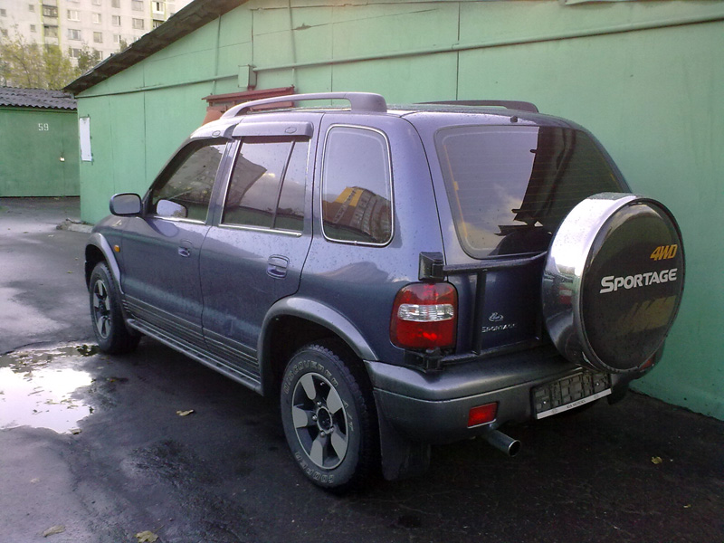

Хочу подкрасить пару царапин на кузове, а подобрать цвет не могу, т.к. табличка с кодом цвета на выжила. Не подскажете код цвета? Цвет вот такой
http://www.sportage-club.com/ipb/index.php...e=post&id=10854

Лучше ВИН давай

Ни один человек, отвечающий за свои слова на твой вопрос не ответит!
Цитата(DimTs @ Feb 5 2011, 03:16 PM) *
Лучше ВИН давай
А есть уверенность, что это родная краска??? dumai.gif dumai.gif dumai.gif А есть уверенность , что она не выгорела??? dumai.gif

на мой похож
автоторовский код краски- UY
лучше конечно по вину

Код краски UY

Я подбирал пр ВИНу. Пришел в магазин красок. Сказал ВИН и код краски (который узнается опять-же по ВИНу). Чувак достал несколько тестовых полосок (не знаю как называются) и прикладывая их к машине что-то для себя уяснил (наверное на этом этапе и выгорание краски было учтено). Минут через 10 мне выдали пару пузырьков с краской (кузов и бампера). Цвет подошел.
