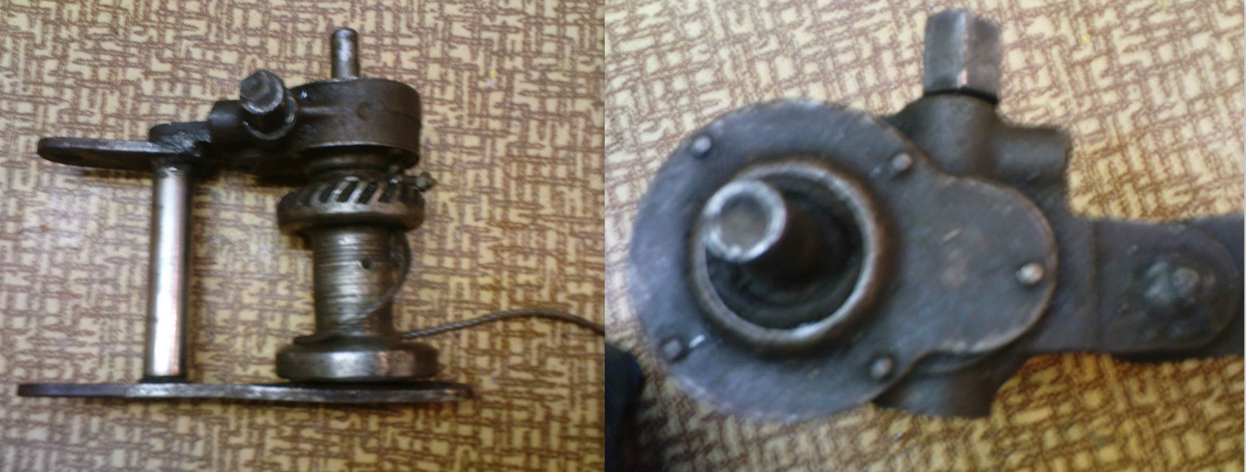

> Лебедка механическая самодельная, из редуктора т.м. колес заднего моста ЗиЛ

Цитата(Petroskoi @ Jan 29 2011, 03:56 PM) *
Андрюха, ну чо ты хочешь от чела, который устал? biggrin.gif Поясню: длины троса лебедки не хватило - растояние от мафыны до ближайшей точки\якоря больше, чем длина троса лебедки. Вот в качестве удлинителя (вставки) и был использован строп. Как раз хватило его длины. Лебедку механическую самодельную (может кто встречал такие конструкции - использован редуктор тормозного механизма колес заднего моста ЗиЛ) взял в гараже (благо в районе своего же гаража и буксовал), но длины троса не хватило sad.gif Вот и удлинил "стропом от Художника".
Пацаны, ежели чо не понятно, вы спрашивайте biggrin.gif Фоток нема sad.gif Буксовал один, не до фотосессии было biggrin.gif
Суть-то моего прежнего сообщения была в том, что стропа наконец-то пригодилась. Да, согласен, не совсем по назначению стропу использовал, но и не для сушки белья на лоджии стропу-то использовал biggrin.gif а дабы вытащить застрявшую ласточку ! et.gif
ef.gif Этта как?Этта што???Откуда в ЗИЛовском ТОРМОЗНОМ механизЬме РЕДУКТОР??? B093.gif B093.gif biggrin.gif
post Feb 3 2011, 07:52 PM
Цитата(contra @ Feb 3 2011, 03:49 PM) *
"Трещётка", на разных "аппаратах" имееть "чуть" разные варианты исполнения blink.gif
Ага, она самая. Щас попробую в инете поискать или как-нибудь, когда теплее будет сфоткаю свою. Готовы подождать с фотками? biggrin.gif
Вот, нарыл:
http://avtoliteratura.ru/files/plakati/1210_21.jpg
щас попробую разглядеть под каким она (трещетка) номером. Походу, номера 10-14 в целом.
http://www.baltkam.ru/mmgif/zil/130-89/053.gif а здесь под номером 45.
Тесть мой бОльшую часть своего трудового стажа преподом автодела в ДОСААФе был. Его идея с лебедкой biggrin.gif

biggrin.gif Знаешь,и я вроде как с грузовиками не понаслышке знаком...В тормозном механизЬме ЗИЛа лично я никаких шестеренок не знаю...Да и нет их там по определению.Может,имеецо в виду рычаг тормозного механизЬма,в просторечии "трещотка"? biggrin.gif
ЗЫ.ППЦ,прошу пардону...Сначала отписалсо,потом сцылко посмотрел...Конечно,это трещотка...
СоотвеЦвенно проЗьба-чертежик однако этой приблуды из ЗИЛовской трещотки.. fa.gif fa.gif
Какие чертежи, ты чо smile.gif им обоим (пишу обоим, ибо у меня, как я уже писал выше, сделано 2 шт. лебедок на основе трещетки от ЗиЛ - одна установлена стационарно в гараже, другая - переносная) более 15 лет (если не более 20-ти!). Да там сложного-то ничего нет - см.фотки и сами все поймете. Поясню лишь - та лебедка, что сфотографирована на фоне линолеума - переносная, соответственно вторая - стационарная biggrin.gif Переносная лебедка была сделана первой (во времена дефицита таких вещей в продаже, как впрочем, и остального товара тоже) для валки леса и корчевания пней на, купленном под дачу, земельном участке. Соответственно ей (лебедке) "досталось по жизни" больше нагрузок (отсюда и деформированный корпус - хорошо видно на одной из фоток), но, тем не менее, лебедка выдержала все испытания с честью и продолжает служить верой и правдой.
Вторая (стационарная) была сделана чуток попозже (с учетом ошибок при конструировании\изготовлении первой) и ее предназначение - служить в гараже, как грузоподъемный механизм и, как лебедка для "втаскивания" а\м в гараж (перед воротами гаража имеется небольшой уклон (если смотреть из гаража и, наоборот - подъем, если смотреть на ворота с улицы smile.gif , что затрудняет втолкнуть\затащить в гараж а\м с неработающим\неисправным ДВС). За свою "жизнь" лебедка выполнила эту задачу уже раза 3 или 4 на отлично.
У лебедки на основе трещетки от ЗиЛ_а есть недостатки (а у кого их нет? ep.gif ) - довольно медленно вращается барабан и нет ХХ (холостого хода) у барабана - для разматывания троса требуется крутить редуктор\барабан в обратную сторону.
З.Ы. Сорри за качество фоток - снимки сделаны мобильником. При необходимости сделаю фотиком с прикладыванием рядом рулетки\линейки rolleyes.gif

Очень давно моговал такой вариант, потом на каких то форумах наткнулся на расчеты, что передаточное мало, типа еще ставили какой то пониж. редуктор. Думай--попробуй, пока мех. привод одн. чел. рукой имхо надежнее, да и компактнее dumai.gif B020.gif (я маленьким ключиком "снял" один мкпп с рк)
post Feb 6 2011, 09:54 PM
Глянь на одну из фоток - на фотке видно, как конструкцию в слабую "восьмерку" скрутило - метал толстый гнулся, а редуктор (лебедка) все одно продолжал "тянуть". Погнули (скрутили в "8-ку") конструкцию мы с тестем при выкорчевывании пней на даче, а пни были сосновые, да еловые, а не от какой-нибудь там тоненькой березки... smile.gif

Пользователь №: 7,689
место дислокации: УФА
Цитата(Petroskoi @ Feb 6 2011, 10:54 PM) *
Саш, вопрос в СКОРОСТИ ВРАЩЕНИЯ, dumai.gif B020.gif (ну и в диаметре "барабана")
