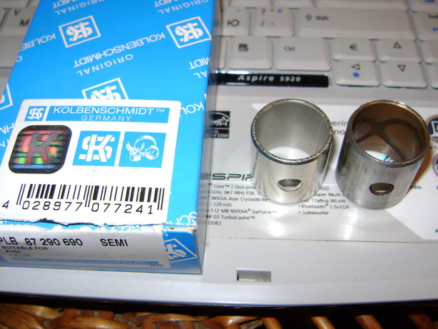

во во. Дело в том что втулок не могу найти. Заказал похожие по размеру, палец 22 постель 25.056 от фольксвагена. Все красиво, биметал с дырочкой как положено, но нету нарезов для смазки. Заказал втулки оригинал с кореи через неделю мне ответили что нет на складе. Я в трансе уже полтора месяца без колес схожу с ума. И ума не приложу что делать. Не могу понять почему Ауди и фольксваген езззяют без нарезок а мой конык не может??????
dron_moreman
post Feb 11 2011, 10:34 PM
Сообщение #209
Сообщений: 64
Регистрация: 10-October 10
Пользователь №: 8,532
место дислокации: украина
Цитата(Сашок 495 @ Feb 11 2011, 07:24 PM) *
берилевая бронза только она выдержит все это а канавки токарь делает! тока я не пойму откуда у тебя втулки шатунов B200.gif я когда перепресовывал поршневую небыло ни каких втулок!
Вот фото. Справа оригинальная втулка - хорошо видны нарезы и биметал. Слева втулка от фольксвагена якобы оригинал. Мотористы в одну душу кричат что все оригинальные втулки должны быть с нарезами. Сколько себя помню в нашемарках нету ни одной втулки с нарезами.

закажи оригинал и не парься! а без канавок смазки пальца не будет перегрев и износ!
Устал я ходить по всем тяжким, решил сделать сам....
Первая втулка без нарезов, вторая с рисунком, а третяя собственно после моих издевательств...
Купил гравер за 330 гривен и сделал насечки на аудюховских втулках.
Сегодня вечером отвез все запчасти к мастеру, бум собирать завтра двигатель. rolleyes.gif

С глубинами каналв нужно не переборщить... Удачи.
